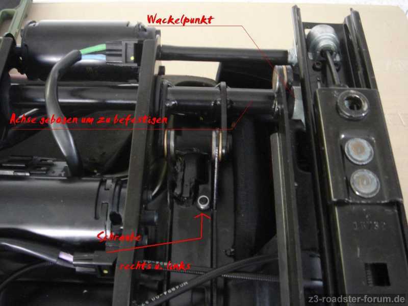

Also ich habe einen M Zetti Jahrgang 2000. Beim Sitz ausbauen konnte ich zwar das Sitzheizungskabel lösen, es jedoch nicht zwischen Gestell und Sitzschale herausziehen, dazu hätte ich zunächst das Gestell von der Schale montieren müssen. Da mir das Unmöglich schien im eingebauten Zustand, musste ich den Kabelstrang durchtrennen. Als ich den Sitz nun vor mir liegen hatte, sah ich das ich auch nicht an die weissen Clips herankommen konnte, da das Gestell mit der Schale verschweisst wurde. Das scheint auch original zu sein, da die Schweissnaht die gleiche Lackierung aufweist wie der Rest des Gestelles. Nun habe ich nur die Gummis gewechselt einen neuen Stecker pro Sitz eingebaut und die Sitze wieder montiert. Das wackeln ist wegg und hat auch sonst kein Spiel mehr.

meine bmw werkstatt hat mir statt zu schweissen, schrauben hinzugefügt: [/img]
