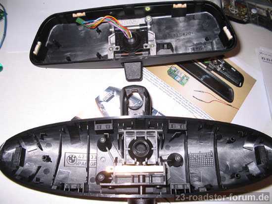

Ich hab mir auch den M Spiegel eingebaut und die FB Empfänger aus dem alten Spiegel dort eingebaut. Geht ganz einfach. Es müssen nur die beinen Drähte um ca. 5 cm verlängert werden, damit die Einheit auf der linken Seite statt auf der rechten Seite im Spiegel untergebracht wird.
Andere haben die Empfängereinheit einfach aus dem Spiegel ausgebaut und unters Armaturenbrett gezogen, geht auch! :thumpsup:

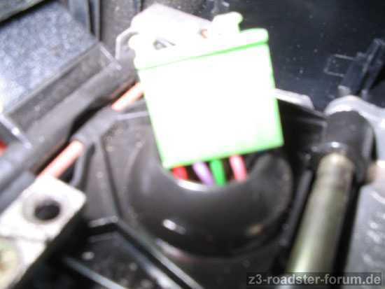

Yep, hab grad noch zwei Foto gefunden von meinem Umbau.
Zweites Bild zeigt das Problem "Stecker geht nicht durch".
Man muss also basteln... :| oder :) je nach dem...
Wenn ein M-Spiegel mit FF-Modul vorliegt, ist die Neukodierung
natürlich die 1000x wenn nicht 10000x einfachere Lösung! :mrgreen:

BigT hat geschrieben:Yep, hab grad noch zwei Foto gefunden von meinem Umbau.
Also bei mir war die geschichte eine Sache von max. 1 Std. Arbeit. Kann mich nicht daran erinnern, dass das Kabel ein Problem darstellte. Ich hab mir das Kabel auf der Arbeit einfach verlängern lassen und wieder eingebaut! Fertig.

geht wirklich ganz einfach. ich habs auch umgebaut. die größte spielerei war eigentlich, die kabel zu verlängern. muß man deswegen, weid der empfänger im m-spiegel um 180° gedreht werden muß. aber ist die mühe wert.
kein vergleich zum alten spiegel
