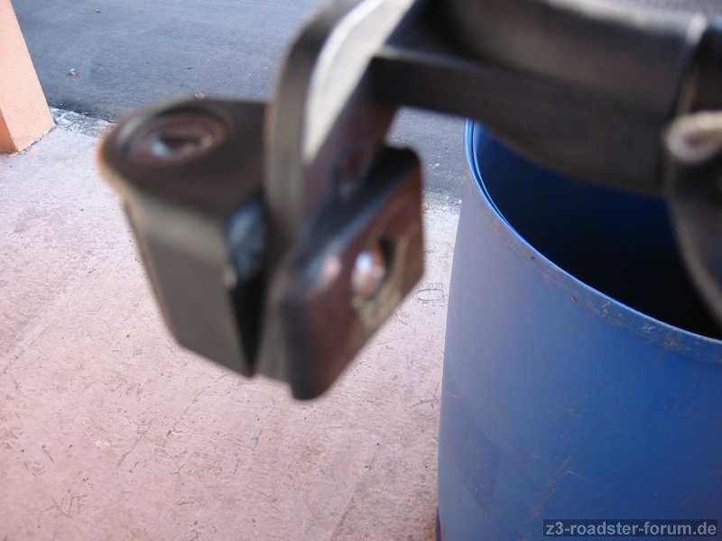

Beitragvon Bonner Michel » 11.02.2008 12:02
Hallo Nico, hallo Hans,
mir fehlt leider der Schlüssel, der Vorbesitzer hat ihn auch nicht mehr. Daher bleibt mir nur noch abschrauben.
Oder hat einer eine bessere Idee? Ersatzschlüssel gibt es nicht laut :bmw: .
Grüße Michael

Beitragvon wolo » 11.02.2008 15:45
Hatte das selbe Problem wie du, habe dann mittels Seckskant die Große Verschaubung gelöst um dann festzustellen, dass es wesentlich einfacher geht. An dem Teil mit dem Schloss wird befindet sich eine Schraube, war bei mir mit etwas Gummi verklebt. die lösen und du kannst das Windschott rausnehmen.
Bild auf meine Nickpage. Hier in den Beitrag bringe ich es noch nicht rein.
