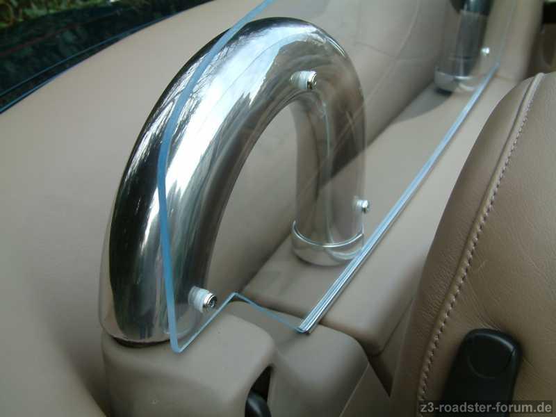

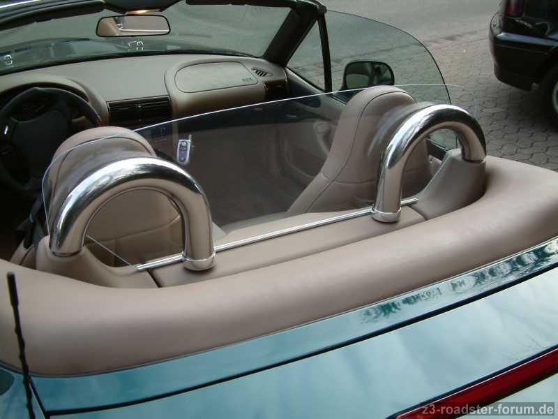

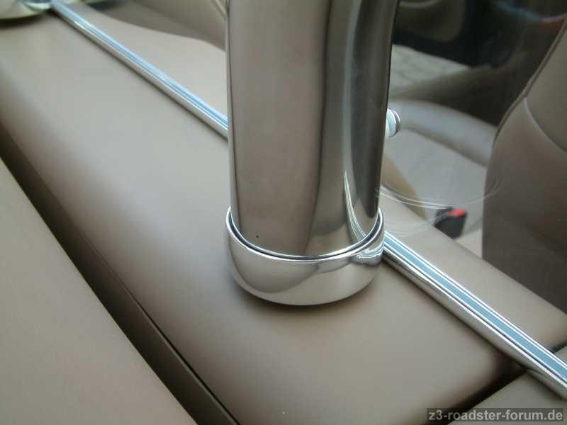

Hallo Danilo.
Ich habe mehrere Versuche gestartet und bin nun bei einer Version für das Makrolon-Windschott angekommen, die mir gefällt und auch ihren Zweck erfüllt. Ich habe mir zunächst aus Pappe eine Schablobe angefertigt und dann im Baumarkt eine 5 mm starke Makrolonplatte(!) gekauft. Wichtig: Bis ganz zum Schluss die Schutzfolie auf dem Makrolon belassen. Mit der Stichsäge (gutes/ passendes Sägeblatt verwenden!) aussägen und die Kanten mit Schleifpapier glätten, entgraten. Ich habe dann auf den hinteren Kasten zwischen den Überrollbügeln ein kleines U-Profil (Baumarkt) mit Montageband befestigt, so kann das Windschott nicht schwingen und ist zusätzlich fixiert. An den Überrollbügeln habe ich das Schott mit 4mm Inbus-Schrauben (Edelstahl/ Senkkopf mit Unterleg-Rosette und Teflon Unterlegscheiben zwischen dem Schott und dem Bügel als Dämpfer). Ich habe dazu zunächst in die Bügel an je 3 Punkten (links unten, oben, recht unten) Löcher gebohrt und passendes Gewinde geschnitten. Achte darauf mit dem richtigen Bohrer für die Gewindegröße zu arbeiten, die Rohre bieten nicht viel Material (Wandstärke) für das spätere Gewinde. Vorsicht beim Bohren und später beim Festziehen der Schrauben. Makrolon reißt schonmal gerne...
Viel Erfolg!
Viele Grüße aus Düsseldorf,
Michael

Beitragvon Rubi69 » 23.01.2008 14:35
Für alle die nicht wissen wo man Micheals Galerie findet:
Links an der Seite findet ihr von dem jeweilgen Poster ein kleines Kurzportrait mit ein paar Infos z.b den Nicknamen, das Alter, den Wohnort etc. Dort findet ihr u.a. auch "Bilder". Klickt einfach da drauf und ihr kommt zu allen Bildern, die dieser User hier hochgeladen hat.
Nachstehend Michael's Bilder - für die Klickfaulen :mrgreen:
Übrigens, sehr gute Arbeit. Gefällt mir.
