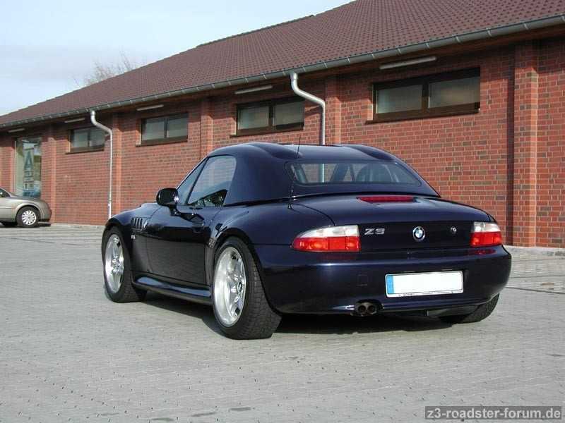

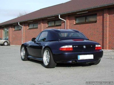

Hier ist ein Hamann Hardtop, ein Wiesmann bzw. BMW hat eine große Heckscheibe und nicht diese beiden Höcker. Ist natürlich seltener und auch teurer, aber dafür optisch eine Augenweide:
Hamann Hardtop
