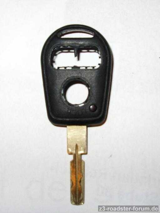

So, ich habe nun die tasten eines "Schrott"schlüssels in meinen eigesetzt.
Alle 3 Tasten sind ringsherum in Ausbuchtungen der Plastikkante vergossen! muss man an den Ansätzen einschneiden
Die Zaste zum öffnen und fürs Innenlicht sind in der Mitte durch einen durchgängigen Plastiksteg getrennt den ich durchtrennen mußte am das neue Gummifeld aufschieben zu können.
Fazit: relativ leichter Umbau, nur wird der Schlüssel nun nicht mehr so dicht sein wie vorher.
gestrippter "Schrott"schlüssel
