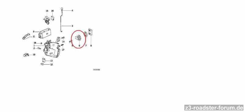

So.. hab jetzt ziemlich die Nase voll gehabt. Wie es scheint waren meine beiden Türkontaktschalter schon immer ziemlich kurz vorm Ableben... aber seit der letzten Behandlung hat es die beiden gänzlich erwischt.
Ich habe jetzt am ZV Modul die Signale für den Türkontakt Fahrer- und Beifahrerseite komplett abgezogen, damit ich Ruhe habe.
Hat jemand zufällig noch 2 gut erhaltene Türhalter (oder wie auch immer man die nennt... siehe Anhang) mit den Mikroschaltern, die mir solches Kopfzerbrechen bereiteten?

Jetzt habe ich lange hier im Forum gesucht, da meine Innenbeleuchtung nicht ausgeht, wenn ich die Tür schließe. Falls mal jemand das gleiche Problem hat, da der Schalter keine Funktion zeigt:
Das Teil auf dem Bild heißt Schließkeil und hat die Teilenummer 51 21 8 399 245 und morgen frag ich nach dem aktuellen Preis. :thumpsup:
