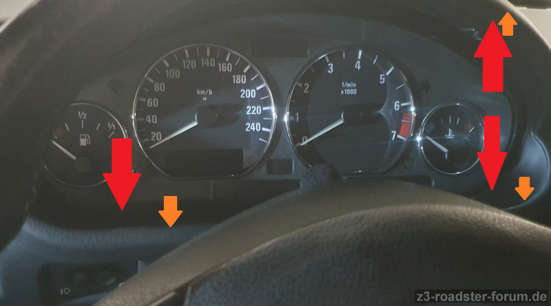

Danke nochmal für die Tips von Euch, aber ich kann den Tacho leider weder nach unten kippen (Variante1) noch nach oben kippen (Variante2). Das liegt daran, dass der an der oberen Lenksäulenverkleidung mit der Unterlippe "anschlägt", und dadurch noch nicht weiter genug raus ist und kein Platz für das Kippen ist.
Beim Kippen blockiert es jeweils:
- an der oberen Tafel (Halbmond) die beiden Hinteren Teile der oberen Längs-Rillen des Tacho mit den Löchern für die Torx-Schrauben
- an der Unterseite der Tafel der hintere untere Teil des Tacho
Hab oldschool sein Bild editiert und mit roten Pfeilen die Klemm-Punkte markiert, hoffe ist ok.
Vom Fußraum und unten/hinten komme ich auch an die unteren Lampen vom Tacho, aber leider nicht an die auf Tank-Symbol-Höhe. :mrgreen:
Ist erstmal aufgeschoben, ich update hier nochmal beim nächsten Versuch.

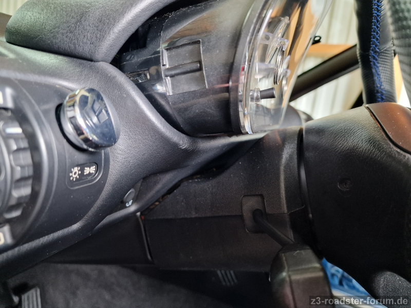

Danke soweit, also bei mir geht das nicht ansatzweise so flüssig raus bis zur ersten Kante wie bei dir. Bei meinem knarzte alles sofort, ab dem ersten Millimeter.
Im Bild rot markiert = abzuklebende Flächen, sonst gibt es Kratzspuren weil zu eng
Im Bild orange markiert = Kante, aber der es bei dir im Video erst eng wird
Ich war mir nicht sicher, ob bei mir das Problem vor oder hinter dem Lenkrad sitzt :)
