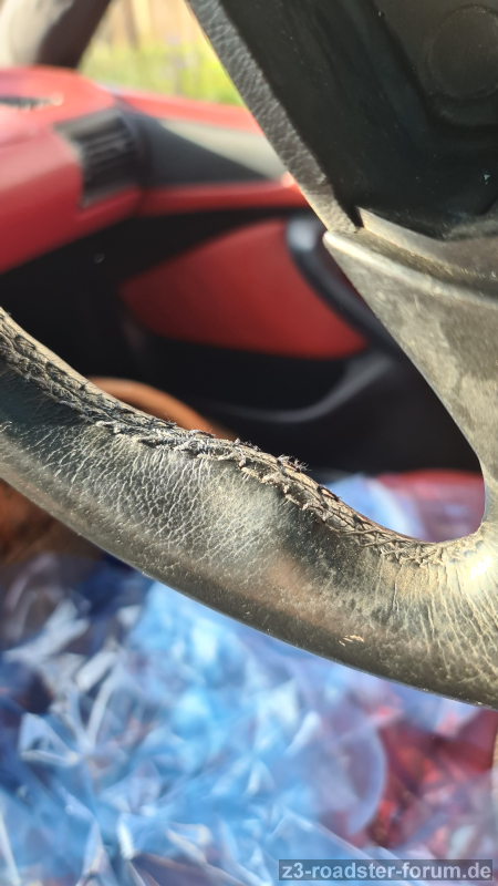

Ich habe mir erlaubt, von der Naht ein - sagen wir mal - aufklärendes Bild zum Sachverhalt zu machen.
Die Fäden links und rechts sind nach meiner Einschätzung ok, der "zusammenhaltede" Faden dazwischen fehlt bzw. Ist gerissen.
Sollte der Faden links und rechts beschädigt sein, dann wird es sicher "etwas aufwändiger".
Schau ma moi, wia da Kaiser immer zu sagen pflegte...
Beiträge: 10876
Registriert: 29.05.2011 20:20
Re: Lenkrad selber neu beziehen bzw. nähen - pro/contra
Beitragvon eisi » 23.05.2025 08:29
Zurück vom Sattler und ein Update zum "Schadensumfang":
An mindestens einer Stelle je Seite ist der Faden gerissen.
Das bedeutet für mich, dass ich nun wie folgt zu verfahren habe:
- den kompletten oberen Halbkranz je Seite ab dem Stoß ca. 1 cm ablösen
- Kleberreste entfernen
- alle Fäden ziehen/aufschneiden
- Längsfäden neu einziehen
- Kleber auftragen
- Nähte der beiden Seiten mit Kreuzstich jeweils jeden 2. Faden verbinden
....oder einfach gesagt: viel Fummelarbeit.
Der Sattler stellt mir das Material zur Verfügung und meint, dass ich das schon gut hinbekommen werde.
Die Fadenlöcher sind ja vorgegeben und dann kann da nix schief gehen... Man muss sich halt Zeit lassen, meinte er.
Ich werde es in den Juni verlegen und dann wagen.
