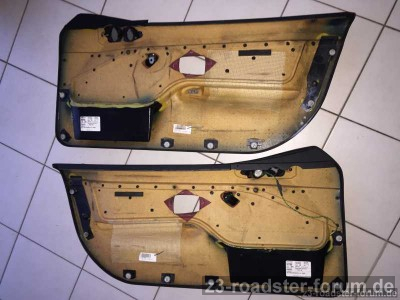

Bei einem ZZZ aus 1996 ist sicher mal eine Dichtfolie drin gewesen.
Dem armen ZZZ hat irgendein Blindgänger die Folie entfernt, nun hat der jetzige "Genussfahrer" wenig Genuss von den Türpappen.
Die sind wohl aufgequollen und bröseln vor sich hin. Da wird nix zu retten sein.
Das Holzfaserzeug verträgt kein Wasser. Der Kleber der Verkleidung auch nicht.
Wichtige Kontrolle wäre nun, ob nicht auch der Fußraum schwimmt. Das Wasser läuft schön unten in den Innenraum.
Das weis ich aus eigener Erfahrung, da bei meinem die Folie auch etwas abgelöst und nicht ganz dicht war. Da ich so gut wie nie im Regen fahre, die Vorgängerin auch nicht, ist das erst spät mal aufgefallen. Habs sofort behoben und die Folie gut verklebt.

Wenn deine Türpappen arg kaputt sind hätte ich noch zwei Türpappen mit Taninroten Oregon Ledereinsatz...
Beifahrerseite ohne Mängel, Innengriff ist ganz (nichts gebrochen) mit Münzbox
Fahrerseite mit Mängel, Innengriff gebrochen und pro­vi­so­risch repariert sonst ok
Die Türpappen an sich sind beide nicht aufgequollen, aufgeweicht oder gebrochen.
Bei Interesse melde dich per PN...
