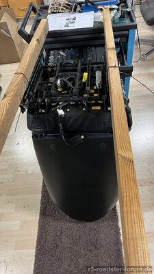

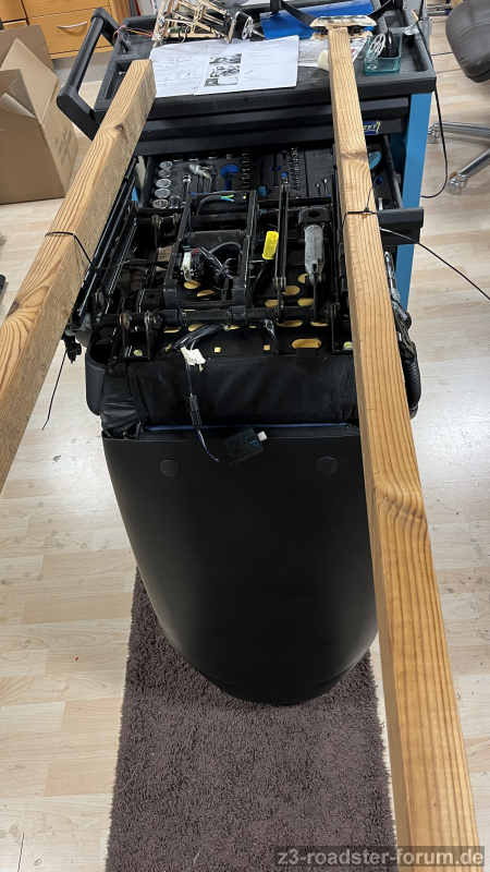

Sodele,

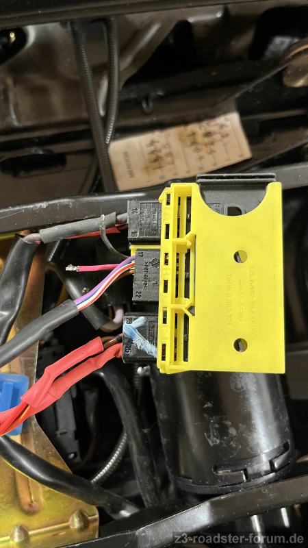

Hab mal umgebaut und siehe da, eigentlich kein Hexenwerk. Sitzerkennung nur ganzes Kabel oder die ganze Box tauschen.
Dann grosser gelber Stecker auseinander nehmen.
Stecker Sitzverstellung +\- umbauen.

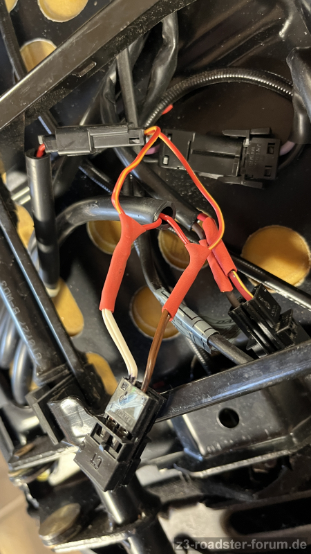

SteckerSitzheizung 1x Rot und 1x RtWs zusammen auf Weiss und 1x Rot und 1x RtWs zusammen auf Braun.

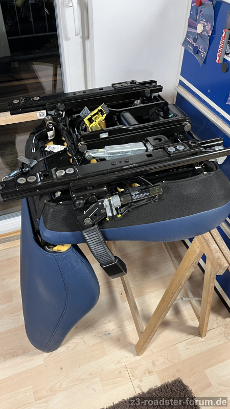

Gurtstraffer tauschen vom FL zum VFL tauschen. Kanbel FL Gurtstraffer anlöten, da der Stecker nicht durchpasst. Mir fehlt gerade noch der 60er Torx zu abschrauben….
Bronzenes Halteblech umbauen für die Finale Befestigung des grossen Steckers
Morgen fertig dann einbauen und testen.

Richtig die Lampe leuchtet rooot! Ich hoffe dass ich diese zurücksetzen kann, den ich habe die originalen (von den alten Sitzen wiederverwendet, die Lötstelle hat erstklassige Qualität :D Mal schauen.Bin zuversichtlich.
Beide Sitze modifiziert und eingebaut
Grüsse an alle
Bernhard
Noch ein Bild zm Steckeranschluss der Sitzheizung:
