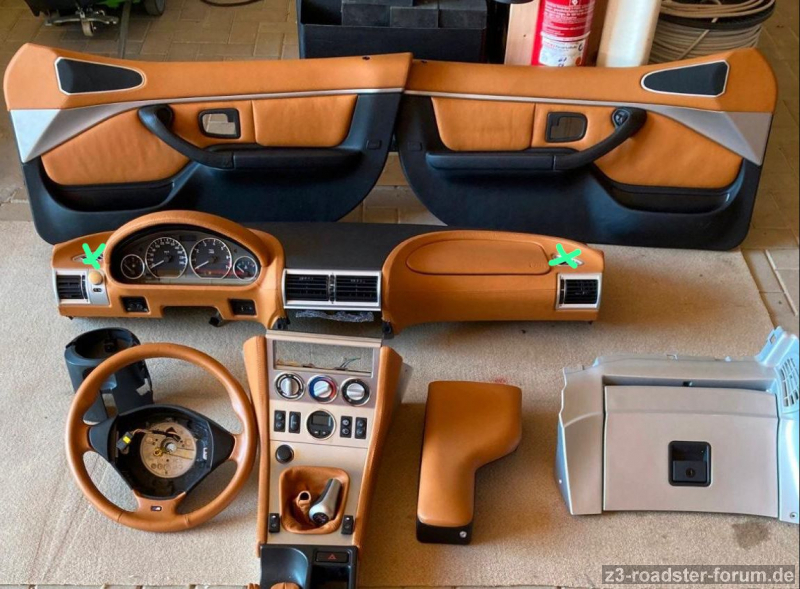

Hallo lieber worktaste,
ich habe die Blende Ablageboden, die Blende Schalter, die beiden Zierleisten (links und rechts) für die Türverkleidungen und einen Schaltknauf in meinem Keller eingelagert. Alles in Mattchrom und vom FL Coupé mit 22.000 km. Zustand: sehen aus wie neu. Noch sind die Luftauslässe links/rechts/mitte dabei. Die wurden auch professionell in Mattchrom lackiert. Ich würde dieses Schätzchen aber im Paket verkaufen. Du kannst alles haben, was glänzt im Bild :D Wenn Interesse besteht dann PN an mich.
Beste Grüße

Vielen Dank für das Angebot, die Teile sehen klasse aus.
Bin mir aber nicht im Klaren was von diesen Teilen an mein Fahrzeug passt, es ist ein 2.8 VFL (Bj.1998).
PS: Wie heißt die Farbe des Leders?

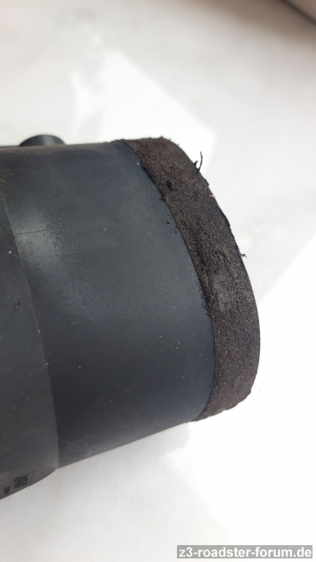

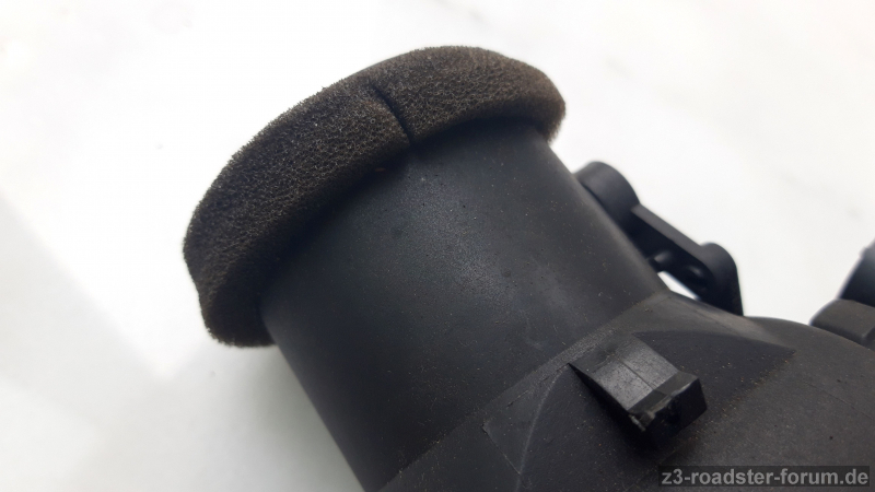

Guten Abend zusammen,
der Alu-Dekor ließ sich relativ gut mittels normalem Haartrockner/-fön entfernen.
Bei der Demontage der beiden Entfrosterdüsen und den Frischluftgrills li/re kamen mir die schwarzen Schaumstoffdichtungen entgegen, siehe Fotos.
Müssen somit ersetzt werden, Querschnittmaß ca. 10 mm x 5 mm.
Gibt es passenden Ersatz im Kfz-Bereich oder führt mich der Weg in den nächsten Baumarkt -> Schaumstofffensterdichtung?
Hat wer einen Tipp?
Grüße aus Saarbrücken
Thomas

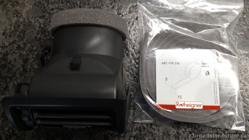

Mit Aceton ließ sich alles rückstandsfrei entfernen, sowohl die Klebereste des Alu-Dekors als auch der Kleber der vergammelten Schaumstoffdichtung.
Als neue Schaumstoffdichtung habe ich das hier verwendet
https://www.hornbach.de/p/dichtungsband ... uest=false
