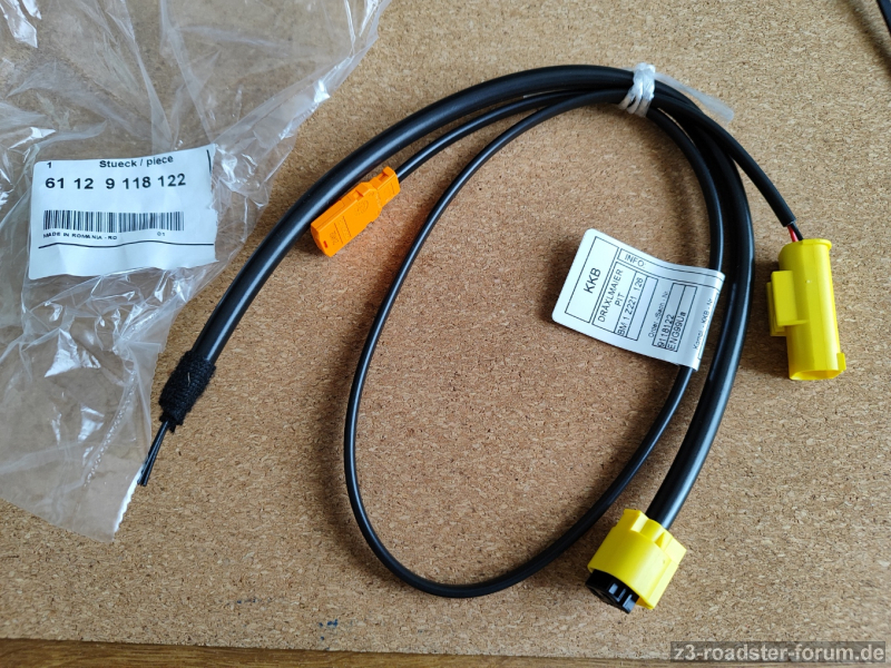

Den Reparaturkabelbaum hierfür habe ich nun vorliegen. Was mir aufgefallen ist, dass der Stecker für den Gurtstraffer nun orange ist anstatt gelb... hmm... Ich werde das heute Abend ausprobieren und berichte vom Resultat!

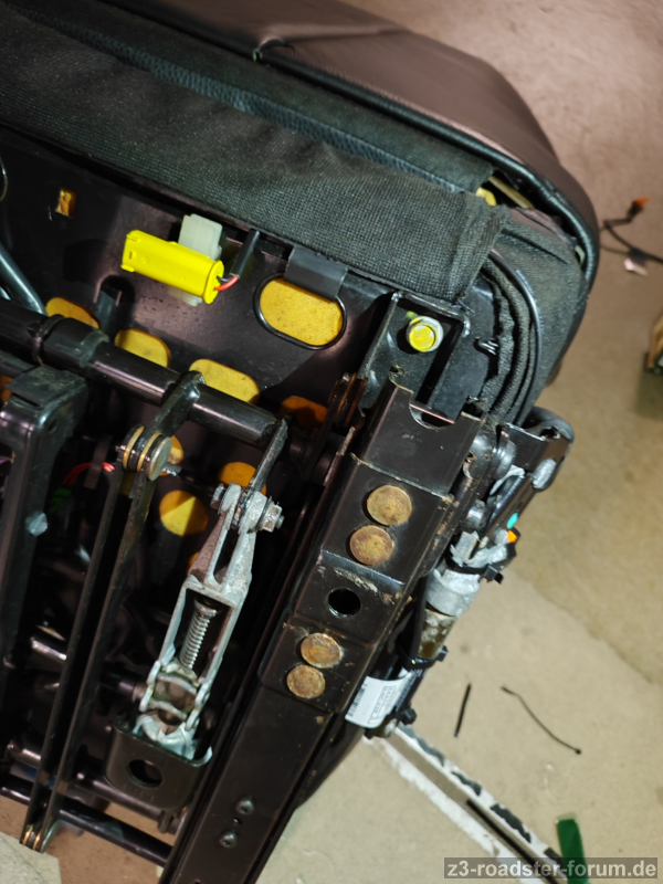

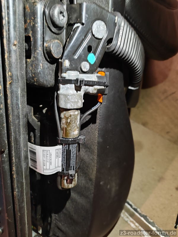

Re: Airbaglampe leuchtet: Gurtstrammer - Widerstand zu groß
Beitragvon TopDownCruiser » 05.04.2024 11:38
Der Reparaturkabel wurde gestern Abend eingesetzt und das Problem wurde damit erfolgreich behoben. :2thumpsup:
Anbei ein paar Bilder damit es hier im Forum dokumentiert ist:
