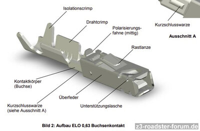

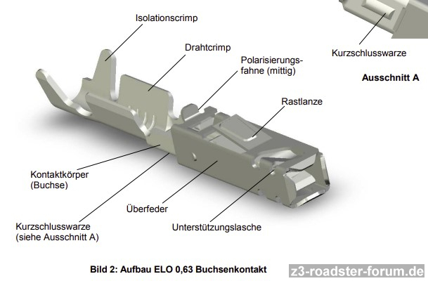

Zwecks der ELO-Kontakte:
Produktspezifikation
Neben dem Tacho wurden diese Steckkontakte z.B. noch an der ZKE und dem Airbagsteuergerät verwendet. Bordcomputer und Funk-ZV-Modul sowie die ganzen 2/3/4-poligen flachen Steckverbindungen verwenden hingegen MQS.
Gruß Steffen

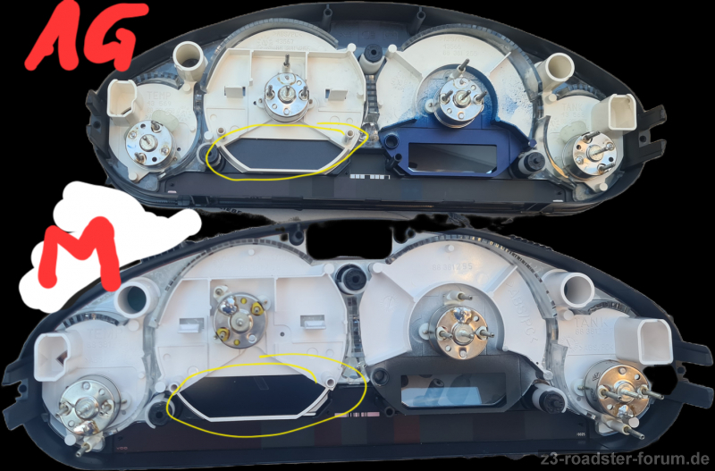

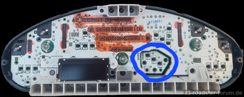

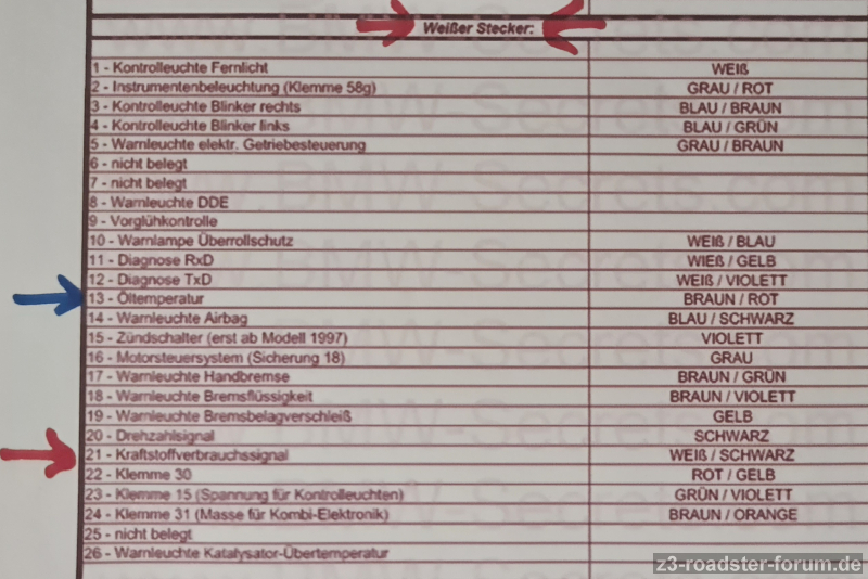

Beitragvon eisi » 11.05.2024 07:10
Holger_ZZZ hat geschrieben:Wirklich sehr cooles Projekt. Danke für die Teilhabe.
Mir gefällt der Tacho bis 280 und der Drehzahlmesser auch sehr gut. Ich finde die Lösung mit dem M3 Combi eine der besten. Es wird wohl nicht viele Nachahmer geber, da teuer und eher kompliziert.
Das "teuer" mag stimmen, das "eher kompliziert" zumindest beim VFL nicht.
Der Steckplatz im KI ist vorhanden, es fehlt der PIN 13-Eingang am weißen Stecker. Die Skalenscheibe muss dazu im unteren Bereich des DZM ausgeschnitten werden; die transparente Trägerplatte dazu gibt die finale Form wie eine Schablone schon vor.
VFL AG-KI oben, Z3M-S50-KI unten; an beiden sieht man die schwarze Scheibe (gelbe Markierung), die der Form gemäß der Trägerplatte nachgeschnitten werden muss.
Das Z3M-S50-KI mit dem Steckplatz aus dem Z3M, der durch die DZM-Scheibe verdeckt wird.
