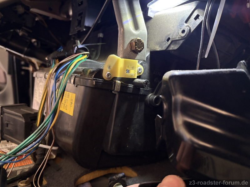

Beitragvon john_z3 » 15.06.2025 18:59
Wollte heute mal die Bowdenzüge tauschen. Bekomme ber auch mit massiver Gewalt die Halteclips aus Metall nicht raus. :enraged:
Weiß jemand was ich da tun muss? Gibt es da einen Trick? :lol:

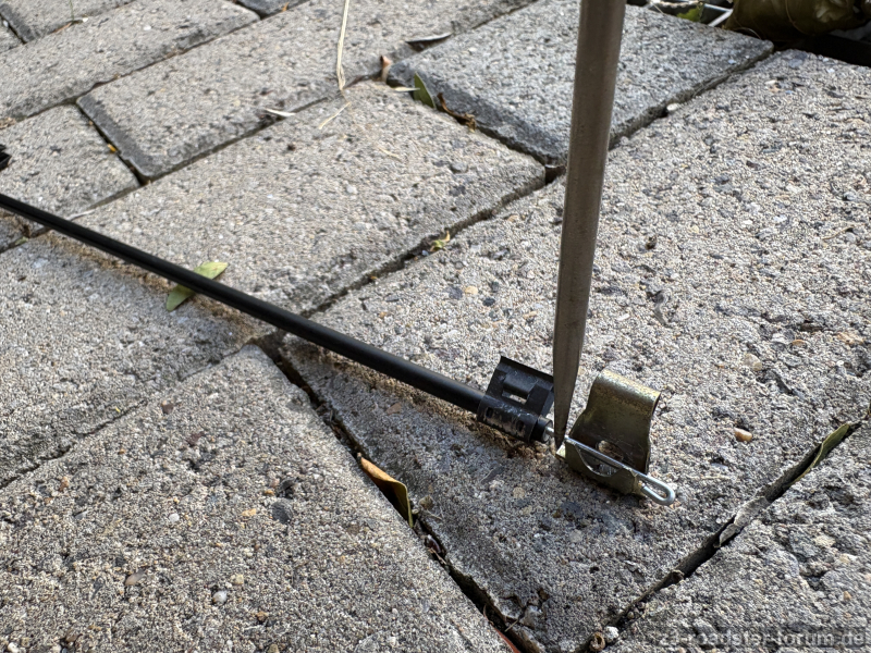

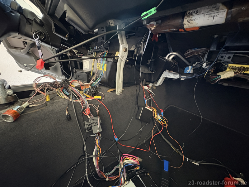

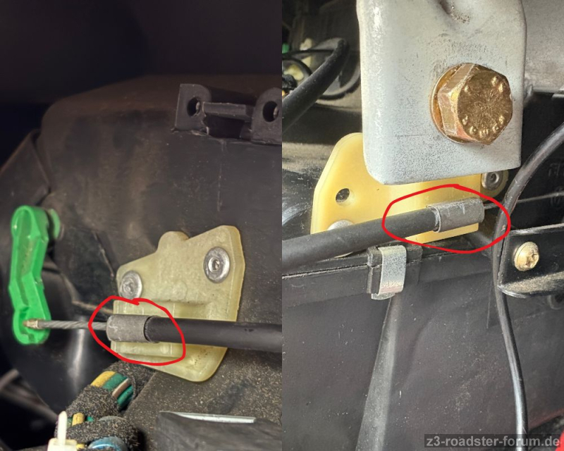

Beitragvon john_z3 » 05.07.2025 18:50
Heute habe ich endlich alle meine Heizungsbowdenzüge wechseln können. Ich habe es mit dem Schraubenzieher nicht hinbekommen, die Metallclipse zu lösen. Habe von beiden Seiten (vorn und hinten) versucht. Geklappt hat es mit einer großen massiven Wasserpumpenzange und etwas Hebel. Habe dann Zahnarzt-Style feste zugepackt und dann am Griffende hin und her gewackelt, während ich die Zange auf Zug gehalten habe... Vorne links der grüne war easy einzuhaken. Der rechts (schwarz) ging nicht so leicht in seine Metallhalterrung rein. Habe dann den "Plastikluftauslass" demontiert (Innensechskant) und diesen Metallclip abgezogen. Dann auf den Boden aufgelegt und mit einem Flachschraubendreher so feste nach unten gedrückt bis es "Klack" macht...
Es besteht also Hoffnung dass ich das Auto nochmal irgendwann zusammen baue... :banana:
Samstagsspaß...
Es macht "Klack"...
Platz gemacht zum Einbau...
