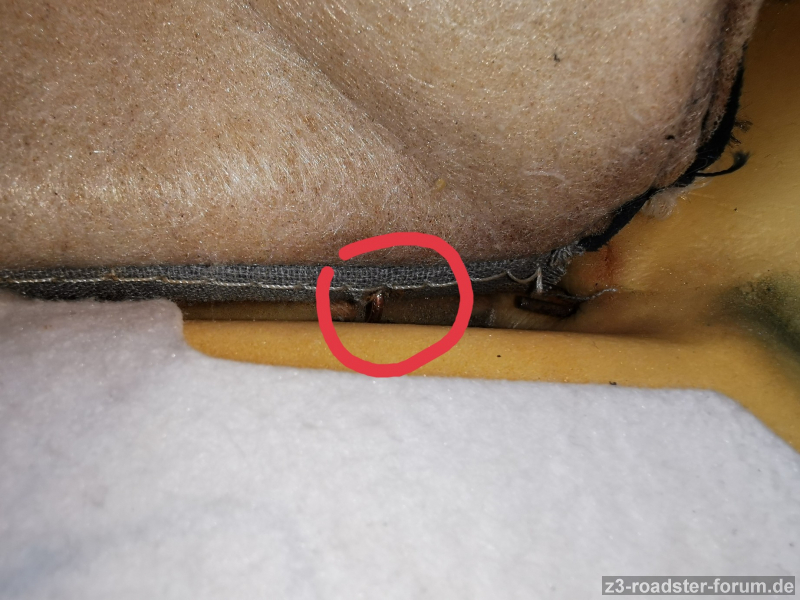

Bei den Sportsitzen ist es super einfach, das Leder der Sitzfläche abzuziehen.
Ich würde es sogar auf beiden seiten machen und die Seitenwangen verstärken - ist schnell gemacht und du hast Gewissheit, dass die Sitze länger fit sind.
Einfach eine textilverstärkte Schaumstoffmatte auf beiden Seiten kleben. Ausserdem würde ich noch die Sitzheizungsmatte kontrollieren - manchmal ist eine Ecke gequetscht / geknickt und kann mit der Zeit durchscheuern
[https://www.z3-roadster-forum.de/forum/gallery/image.php?album_id=1245&image_id=26376&view=no_count]

Puuuh... "Super einfach" finde ich schon gewagt. Das ist schon sehr abhängig von der individuellen Fingerfertigkeit und vorallem Geduld :? Sagen wir es ist machbar... Der Kampf mit den Befestigungsösen mit der Spitzzange auf engstem Raum ist nicht jedermanns Sache :wink:
Wenn man den Aufwand betreibt, da bin ich bei dir, dann direkt das Sitzpolster tauschen/reparieren.
Gruß Steffen

Polsterklammern heißt es richtig. Das war bei mir ein elendes Gefummel. Wie sonst soll beim Sportsitze sonst der Bezug straff gespannt werden?
Ich habe aber gelernt dass es bei den Sitzen mehrere Veränderungen über die Bauzeit gab. Es sind auch nicht längst alle Standardsitze zwangsläufig verklebt.
Gruß Steffen
Positionen der Klammern
Befestigung des quer laufenden Stahldrahts am querlaufenden Seil im Polster mittels der Polsterklammern

Steffen hat recht, auch die Sitzfläche hat wohl doch diese Klammern in der Mitte des Polsters - wenn ich mir mein altes Foto angucke, müssen es mindestens 6 gewesen sein. Habe ich wohl ganz verdrängt :) Diese gilt es beim Abziehen des Leders vorsichtig mit der Zange rauszudrehen (ohne das Leder dabei zu beschädigen) und wegzuwerfen.
Für die Montage hat man mindestens zwei Möglichkeiten:
1. Polsterklammerzange und neue Polsterklammern besorgen, üben, fluchen und am Ende die Challenge meistern
2. Ordentliche Kabelbinder nehmen, anstatt der Klammern durchfedeln, vorsichtig nachspannen und die Überschüssigen Enden der Kabelbinder abschneiden
