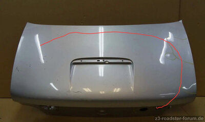

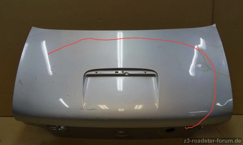

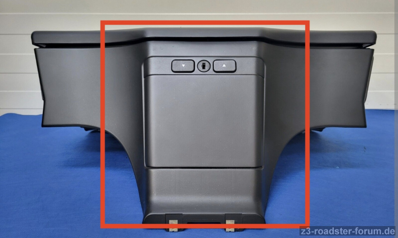

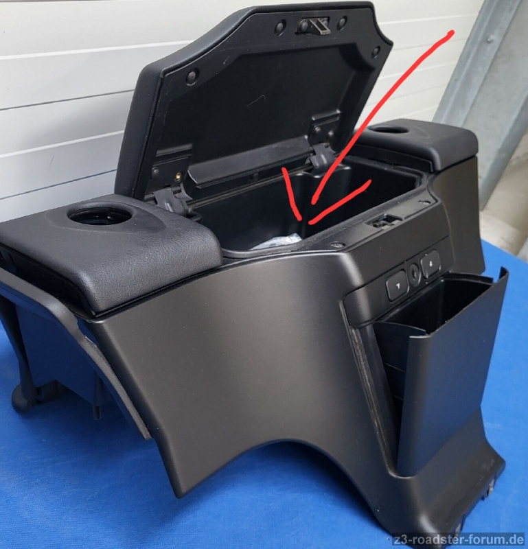

Nein, nicht im Klappfach.
Ich würde den Hebel im großen Ablagefach einsetzen.
So im Heckdeckel verlegen
An der seitlichen Innenwand

Ganz ganz wichtig ist, dass der Bowdenzug in eine Art Schaumstofftülle eingezogen wird - ansonsten schlägt er bei jeder Unebenheit auf oder gegen das Blech und eine Nachbearbeitung ist erforderlich.
Ich werde das jetzt selber mal bauen - nur aus Neugierde.
Ich habe Bowdenzughüllen in Meterware vor Ort.
Stahlseillänge muss ich noch ausmessen, event. reichen die langen vom Fahrrad...

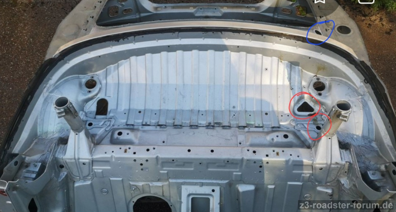

Beitragvon eisi » 01.02.2024 17:09
Blau die Öffnung für den Kabelbaum zum Heckdeckel.
Rot die Option für die Durchführung zur Ablagebox.
