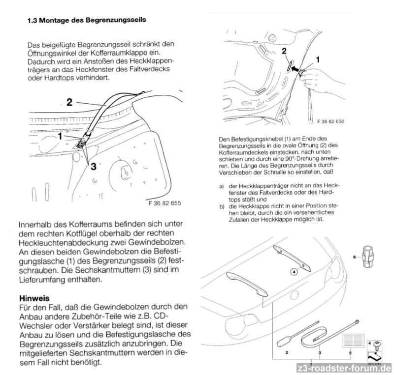

Wieder zum Thema Begrenzungsseil.
Bis auf die Anleitung hier im Forum und online das untere Bild gibt es kein Bild davon.
Scheuert das beim normalen gebrauch des Fahrzeuges nicht?
Wie hast du dein Begrenzungsseil hergestellt Eisi ?
Teilenummern:
82 79 9 405 843

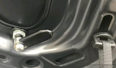

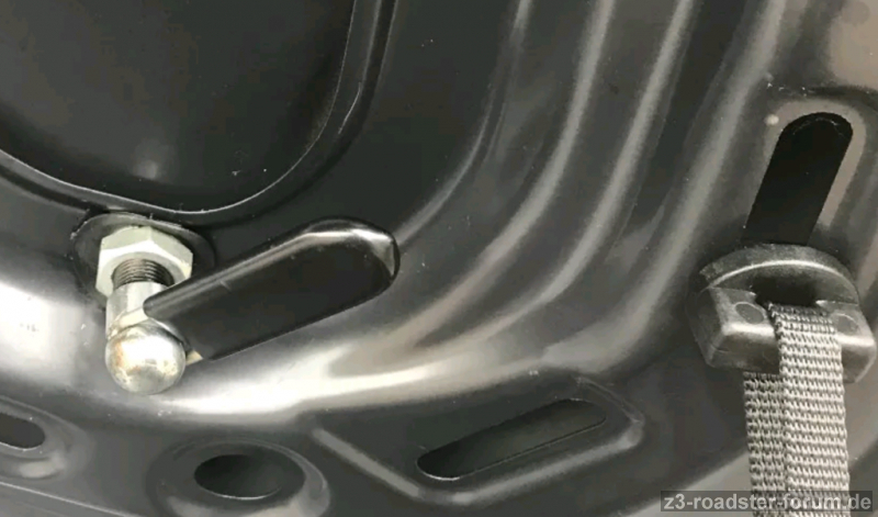

Ich habe einen orig. Montagesatz incl. Begrenzungsseil gekauft und das scheuert nirgends bzw. stört nicht beim Schließen.
Man kann sich das aus einem Kunststoffriemen von z. B. einem defekten Rucksack oder einem Schlüsselband fertigen.

da scheuert wirklich nix. habs seit anfang an dran.
ich hätte ja gesagt, nimm einen rolladen gurt, den gibt es in allen breiten, längen, auf rolle z.b. 10m allen farben...
oder beim rolladenbauer deines vertrauens bestimmt auch gegen kleines in die kaffeekasse.
ich hab immer eine rolle im keller liegen für schwere sachen tragen oder was fixieren...
