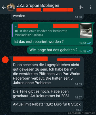

@WernerBastian wie zufrieden bist du mit den Plättchen vom Partworks?
Deine sind ja schon seit dem 01.06.2018 verbaut.
LG
Mikel

Das du nur Viton statt Kunstoffplättchen empfiehlst hab ich von den Antworten davor verstanden.
Ich wollte aber einen Erfahrungsaustausch von meinen gekauften aus dem Material Delrin.
Da ich diese aus Empfehlung aus der ZZZ Gruppe Böblingen schon gekauft hier habe.
Ob @WernerBastian auch schon Jahre mit denen rumfährt und keine Beanstandungen hat.

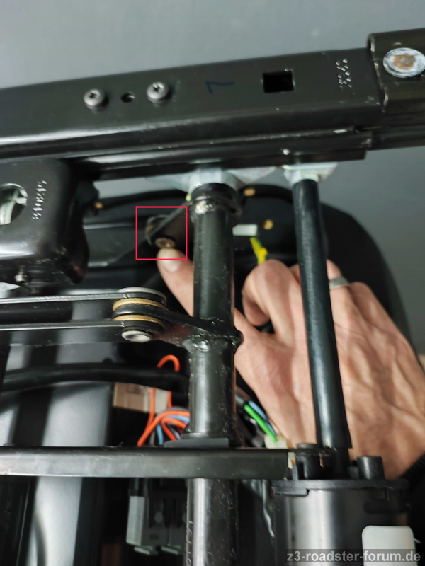

Ihr habt absolut recht. Ich habe mittlerweile die weiche Variante bekommen und direkt verbaut - tadaa, Schiene funktioniert tadelos. Ich bin etwas enntschäuscht, dass ich das nicht vorher hier gefunden habe. Hätte ich dieses Problem erwartet, hätte ich aber auch anders gesucht und nicht nur nach "Anleitung Wackelsitze" :-)
Aber was soll's, es funzt. Was ich allerdings noch habe, scheint etwas seltener zu sein. Mein Fahrersitz wackelt noch immer ein wenig, weil die Niete für die Sitzhöhenverstellung etwas locker ist. Hier konnte ich durch Pressen den Effekt zwar minimieren, aber weiß natürlich nicht, wie lange. Kennt das jemand? Habe dies mal auf dem Bild (Anhang) festgehalten, wo bei mir ca 1/2mm Spiel drin ist bzw. war.

aus einen 1/2mm spiel werden wieder ganz schnell mehrere...(du bewegst dich, der wagen bewegt dich)
kannst du die niete aufbohren und durch eine neue ersetzen, das wäre die beste lösung.

Ja, das lässt sich aufbohren. Ist es korrekt, dass es kein typischer Fehler bzgl. der Wackelsitze ist oder habe ich nur nichts gefunden?

ich ab bisher noch nie was von sich lösenden nieten unter dem sitz hier gelesen...
