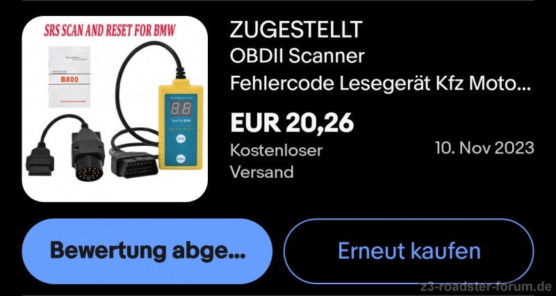

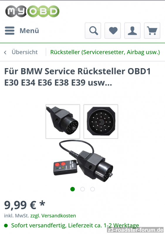

Beitragvon mikelgrey » 11.12.2023 12:57
Ich selber kann nur den normalen Fehlerspeicher mit dem normalen USB auslesen.
Dazu hab ich einen Service Rücksteller und ein eigenes Gerät für Airbag.
Hab ich Nachteile den Z3 nicht komplett auslesen zu können ?
Welche Vorteile hat man den kompletten Z3 auslesen zu können?

Was heißt Nachteile.... die Frage ist ja was soll bezweckt werden. Mal ein Airbag-Lämpchen wieder zum Erlöschen bringen wenn der Fehler selbst verursacht wurde (z.B. Sitz ausgebaut, Airbag abgeklemmt usw...) oder eigene Fehlerdiagnose und Reparatur von auftretenden unbekannten Fehlern? Für ersteres reichen die 08/15 Tester, um richtige Fehlerdiagnose zu betreiben empfehlen sich zum einen unbedingt BMW-Tools, denn Carly und Co. übersetzen die Fehler nur ungenau oder sogar falsch. Für die BMW-Tools ist aber ein gutes EDV-Wissen und eine gewisse Affinität zum Rumbasteln mit Hard- und Software empfehlenswert, denn das Einrichtung und zum Laufen bekommen ist nicht trivial und schon garnicht intuitiv. Es ist eben keine Endanwender-Software.
Zum anderen muss man dann mit den Fehlern auch etwas anfangen können... für den automobilen Laien ist das relativ sinnfrei, z.B. bei Motorfehlern, und wenn das Auto dann sowieso in die Werkstatt muss zur Behebung.
Hilfreich ist es bei Airbagfehlern zur Eingrenzung, und bei typischen ABS-Fehlern wie Radsensoren. Das können aber die 08/15er in der Regel auch hinreichend.
Also für den ambitionierten Hobbyschrauber ein Muss, für den technischen Laien der sein Schätzchen ohnehin für alles in die Werkstatt bringt eigentlich Nonsens.
