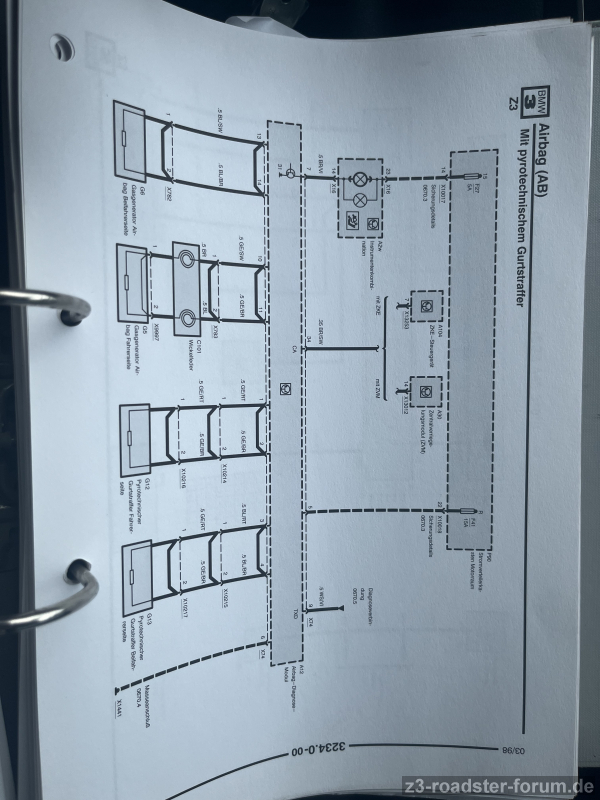

Beitragvon 911BillyBob » 24.04.2023 12:09
Hallo nochmal,
jetzt hab ich nochma ne Frage, haben eigentlich alle Z3 Gurtstraffer und nur ab Baujahr 1999 dann zusätzlich noch Seitenairbag?
Hab nen original Schaltplan, aber nur bis 1998, da sind die Seitenairbag gar nicht eingezeichnet, ok wenn erst ab 1999 dann klar, aber die Gurtstraffer sind im Plan, heisst nein 99er Coupe hätte Gurtstraffer, frag nur interessehalber & ob evtl da auch was reinspielen könnte, gehen ja auch auf s Airbagsteuergerät…wobei meine Fehlermeldung ja auf Zündspannung Seitenairbag verweist, aber man weiß ja nie..
Grüße Bernd
