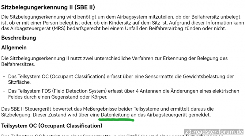

So spricht das TIS. Allerdings gibt's beim Z3 nur die erste Variante, ob das alles allgemein gültig ist kann ich nicht sagen.
Bevor ich da weiter rumdoktere, würde ich die Sitzbelegungserkennung einfach auscodieren :D

wenn es ein SBE II gibt, muss es auch ein SBE I gegeben haben… bei mir steht SBE IC drauf…
Ich kann mir gut vorstellen, dass die Teile im Laufe der Jahre eine Weiterentwicklung erfahren aber ob die im Jahr 2001 mit einer Datenleitung soweit waren…?
Die Sucje geht weiter… :thumpsup:

Die Widerstandswerte der Sitzmatte sind bekannt. Es geht ja nun darum, welche "Daten" das Sitzbelegungssteuergerät(chen) an's Airbagsteuergerät sendet, um diesem mitzuteilen was Sache ist (belegt, nicht belegt, Prüfung ok,...).
