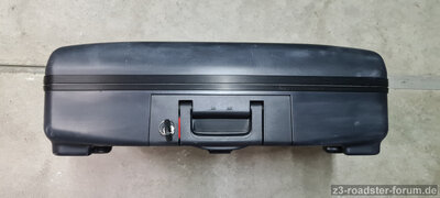

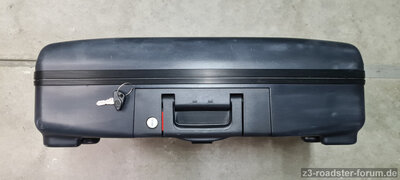

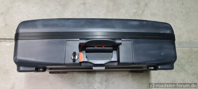

Beitragvon eisi » 22.02.2023 08:00
Spätestens jetzt wären Bilder hilfreich...
Danach kann man immer noch den "Bohrer fragen"
Hinweis: Wer von denen bei BMW hat in ihrem Leben schon mal mit einem orig. Z3-Koffer hantiert?
Bei den Aufnahmen ist mir aufgefallen, dass es bei der Schlüsselbetätigung auf Feingefühl ankommt.
Zu fest eingedrückt oder nicht zu 100% sauber drin, kann man ihn nicht drehen.
Ausgangsposition, Schlüssel nicht eingesteckt
Schlüssel eingesteckt
Schlüssel 90° nach links, Koffer ist jetzt zu öffnen
Großer Hebel aufgeklappt, Koffer noch geschlossen, ungesicherte Trageposition
Schlüssel wieder 90° zurück in Ausgangsposition "Gesicherte Trageposition", rote Markierung!!
Schlüssel 90° nach links und kleinen unteren Hebel hoch, Koffer kann geöffnet werden
