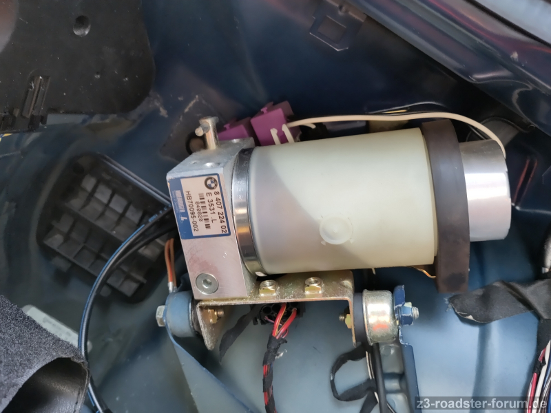

Beitragvon Distiller » 11.10.2022 17:31
Ist Bild 2 nicht das gleiche wie Bild 1?
Sieht bei mir auf alle Fälle anders aus.
Bei mir sehe ich keine Einfüllschraube und der Ölbehälter ist aus milchigen Kunststoff

Beitragvon Distiller » 11.10.2022 17:57
So sieht's aus

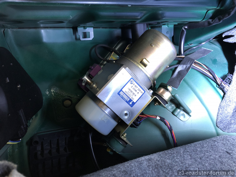

Re: elektrisches Verdeck
Beitragvon Mach2.8 » 11.10.2022 23:43
O.K. interessant, da gab es wohl mehrere Varianten.
Mein ZZZ hat die aus dem Lehrbuch ..
Beitragvon eisi » 12.10.2022 08:39
Für das Standardmodell im Z3 halte ich nach längerer Recherche das Modell 8 407 224 01 mit dem Behälter unter dem Metallblock mit der Notentriegelung. Im Z3 ist die kleinere Ölmenge im Behälter völlig ausreichend.
Bei der Nr. 8 407 224 02 würde die Befüllungsöffnung vermutlich oben zu finden sein; da sind Kabel angeschlossen.
Der schwarze Gummiring könnte event. einen Verschlussmechanismus, z.B. Gewinde, verdecken.

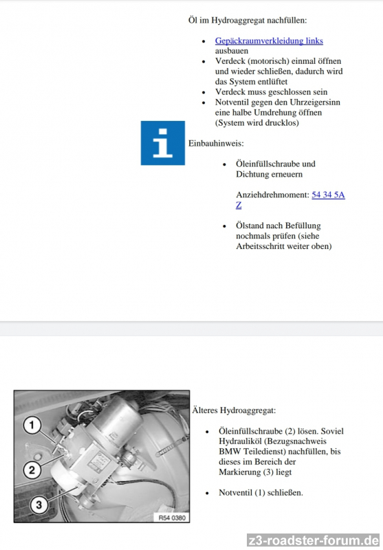

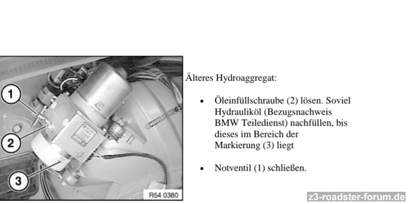

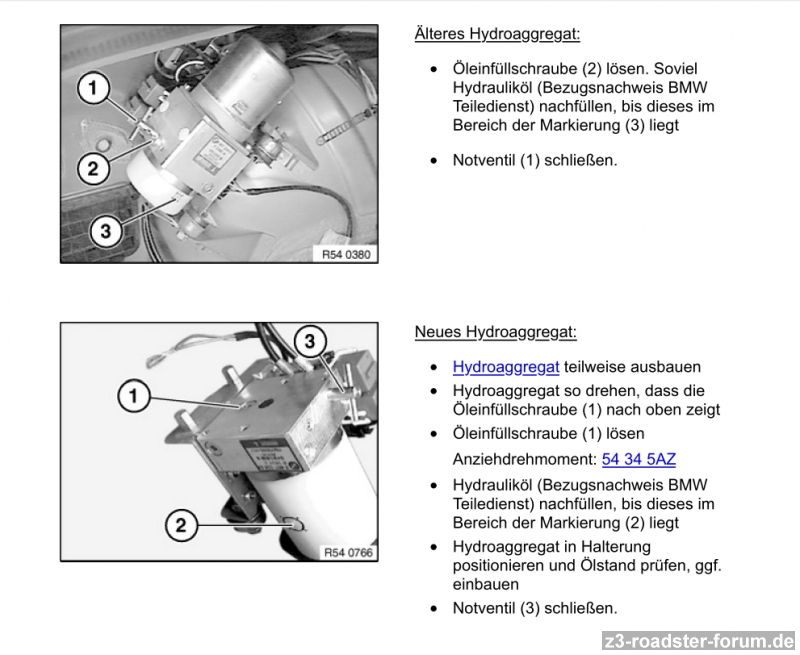

Beitragvon Z3 Heidi » 13.10.2022 20:58
Nach Lehrbuch beide Varianten "alt und neu". :wink:
Beitragvon Mach2.8 » 13.10.2022 21:30
Ich liebe dieses Forum, einfach super.
Dank Z3 Heidi nun die Aufklärung. Im Vorteil, wer eine EBA (Einbau-Betriebs Anleitung) hat.
Da bin ich aber froh, die ältere Variante zu haben. Neues ist nicht immer besser.
Zum Nachfüllen ausbauen und umdrehen ... so ein Mist. Wer denkt sich den sowas aus :thumpsdown: :roll:
Beitragvon OldsCool » 13.10.2022 22:41
Mach2.8 hat geschrieben:Zum Nachfüllen ausbauen und umdrehen ... so ein Mist. Wer denkt sich den sowas aus :thumpsdown: :roll:
Wahrscheinlich jemand der abwägen muss zwischen zwingenden mechanischen Rahmenbedingungen, Kosten, und einmal in 20 Jahren nachfüllen :wink:
