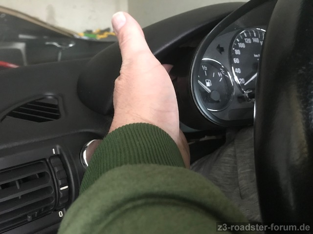

a. Startposition mit Lenkradstellung und dahiner eingefädeltem Instrument (Bild 1):

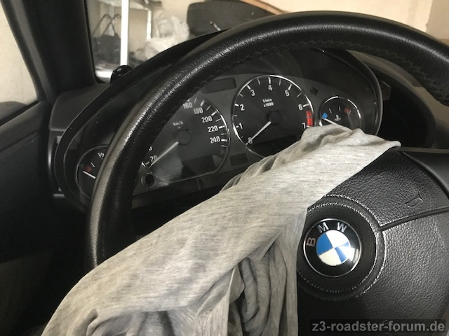

c. zweiten Stecken von links durch Durchgreifen befestigen (Bild 2)

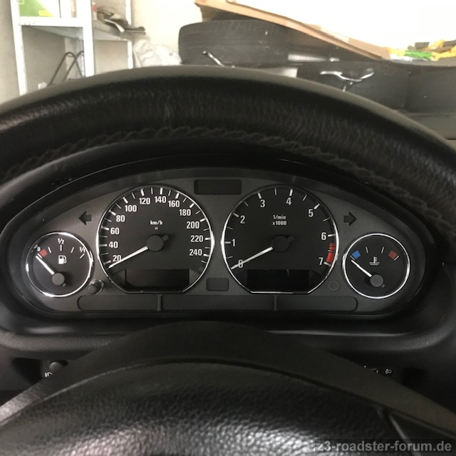

d. Stecker rechts befestigen (Bild 3)

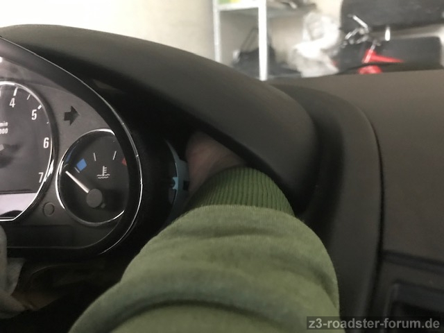

e. fertig (Bild 4) :banana:
