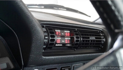

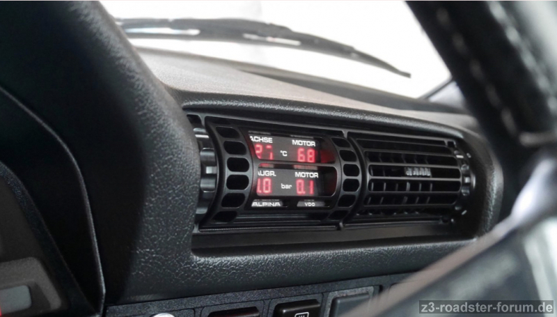

Zzz3-BO-1 hat geschrieben:... und damit wird der linke Lüftungskanal "zur aktiven" Belüftung" der Anzeige? oder wird der dann "zugestopft"?
Ansonsten "Schick" -> bin gespannt wie das dann mit Beleuchtung bei Nacht "harmoniert" :2thumpsup:
Links und rechts der Anzeige gibt es ja noch Öffnungen für die Belüftung :wink:
Ansonsten wird es dann analog zum E30 Alpina :D
Beleuchtung bei Nacht ist für mich nicht relevant, da ich den Zetti zu 99,99% bei Tag bewege.
Ziffern werden generell in rot dargestellt, da braucht es dann auch keine Hintergrundbeleuchtung

Was genau ist "Achse"? :?:
Beiträge: 7753
Registriert: 05.06.2019 14:08
Re: Zusatzinstrumente, Öltemp etc (auch digital)
Beitragvon EposEs14 » 02.02.2022 23:14
Das sind die Dinger, wo die Räder dran sind :mrgreen: :pssst:
Wird wohl das Differential sein...aber das hatten wir glaube ich schon...mir erschließt sich der Nutzen nicht unmittelbar; wie ich mal las, könnte bei Automatik-Getrieben die Getriebe-Temp (eher) relevant sein.
@Runner AZ36: Optisch ansprechend; optimierungswürdig wären meines Erachtens die Lamellen...die designmäßig nicht ganz dem rechten Gitter entsprechen und für mich den ansonsten sauberen Eindruck stören...ob man das Display wohl in eine linke "entkernte Originallamelle" integrieren könnte?

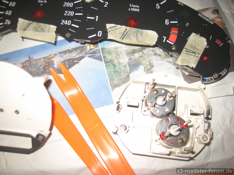

Ich meinerseits verfolge zur Zeit weiter den "UTCOMP"-Ansatz a la FritzBrause68. Inzwischen habe ich ein Spender-Kombiinstrument (aus E36 mit Ausschnitt für Verbrauchszeiger; der Ausschnitt wird dann als Displayort mißbraucht) und jenes auch schon für die Integration zerlegt.
Bin im Moment am Überlegen, ob ich Teile des Spenders in das bisherige Z-Kombiinstrument integriere - oder ob ich nicht eventuell dieses ohnehin zerlegte Teil nach Revamp komplett in den Z einsetze.
Daher die Frage an die Wissenden: Wird im Kombiinstrument irgendetwas gespeichert (Gesamt-km oder Ähnliches) - was einem simplen Ausstausch entgegensteht - oder könnte man das "Plug and Play" bedenkenlos komplett tauschen? Falls es bei Kompletttausch Probleme geben sollte...würde ich andernfalls eben nur das Drehzahlmessergehäuse und die Skalenscheibe des Spenders in das alte Z-Kombiinstrument einbauen. Was allerdings auch dort eine Komplettzerlegung bedingt (Auseinanderschrauben, alte Skalenscheibe raus, um das hinzukriegen, auch alle Zeiger demontieren usw...).

Die Sache ist mir dann doch zu heiß. Das Spenderinstrument hat zwar auch eine niedrige Laufleistung - aber nicht niedrig genug. Plus das Problem, dass es möglicherweise ohnehin wegen unterschiedlicher Codierstecker nicht geht. Also bleibt es dann doch beim Tachoscheibentausch. Ist ja auch kein Hexenwerk, nur die Justierung der Nadeln könnte tricky werden...und ich habe offen gestanden etwas Sorge, die Motorwellen der Instrumente in Mitleidenschaft zu ziehen. Die Nadeln sind doch recht hart draufgepresst. Hab sie beim Spender mit "Spachteln" abbekommen - aber das Ganze ist doch recht filigran. Warten wir mal ab, wie es nach dem Wiedereinbau aussieht. Aber erstmal muss ich ohnehin auf Display und Utcomp warten...

...allerdings bisher nur beim Spender...da geht man ja auch etwas lockerer dran; verwendet hatte ich Spachtel, wie es sie billig zu kaufen gibt und die auch beim Emblemwechsel gute Dienste leisten. Trotzdem...man musste da schon - für mich unerwartet - ordentlich Hebelkraft anlegen, und ich hoffe nur, das das beim Originalen auch schadfrei funktioniert.
@Eisi: Da hab ich mich vielleicht unklar ausgedrückt: Ich will natürlich die Tachoscheibe samt Plexiglas"unterbau" wechseln.
Zerlegt ist der Spender praktisch komplett, jetzt muss ich auf das Display warten, dann geht das "Einpassen" weiter. Bei der Gelegenheit: Das Display ist mit einem Flachkabel am Comp zu befestigen...da muss ich auch noch sehen, wie ich das aus dem Kombiinstrumentgehäuse möglichst "sägefrei" herausbekomme.
