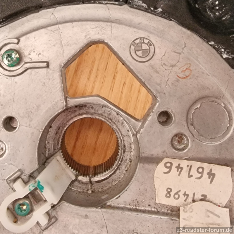

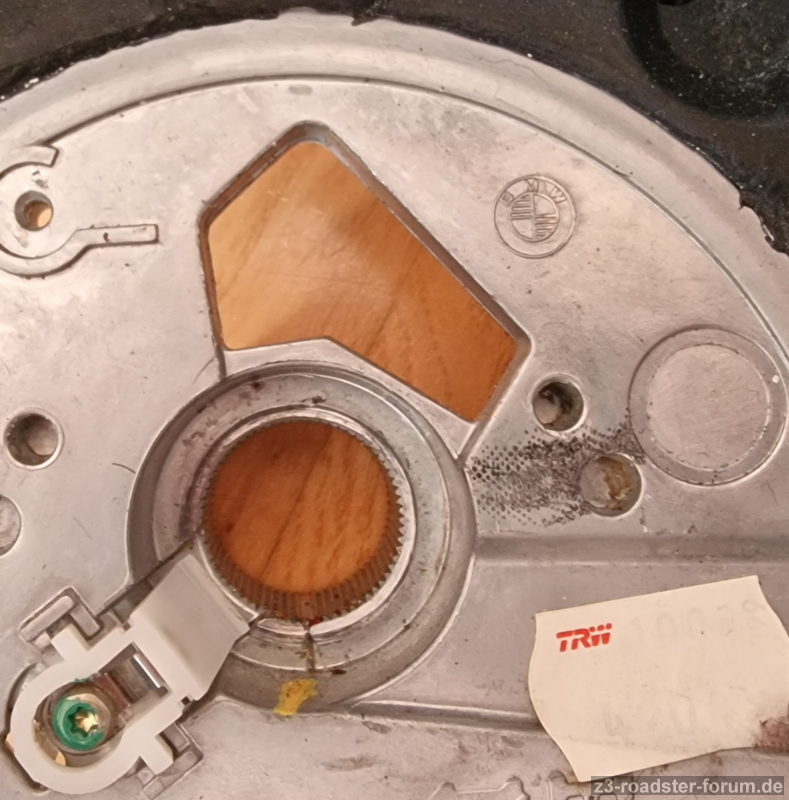

Ich habe mir aus Polen ein neubezogenes M-Lenkrad gekauft, das ich heute einbauen wollte. Gleiche Teilenummer, und der Lenkradkranz ist ja eh gleich bei VFL/FL... DACHTE ICH!
Nun die Überraschung: Der dicke Stecker der Wickelfeder für den zweistufigen Airbag ging saugend durchs Loch des alten Lenkrads, aber egal wie ich ihn gedreht habe nicht durchs Loch vom neuen.
Kann doch nicht sein, sind doch gleich....Oder!???
Seht selbst :pssst:
Lenkrad Produktionsdatum '98 (-> VFL)
Lenkrad Produktionsdatum '99 (-> FL)

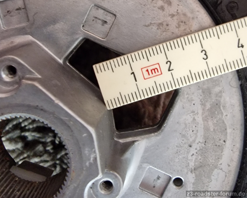

Maß Lenkrad Produktionsdatum '98 (-> VFL)

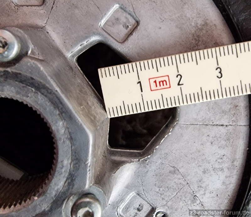

Maß Lenkrad Produktionsdatum '99 (-> FL)
Das Produktionsjahr steht in einem Kreis links unter der Nabe zusammem mit (vermutlich) der Kalenderwoche.
Man kann deutlich erkennen dass die Öffnung, die eigentlich gleich aussieht, beim FL-Lenkrad im direkten Vergleich etwas größer ist. Nachmessen bringt Gewissheit: das Loch wurde für den größeren zweistufigen Airbagstecker/Schleifring vergrößert :?
Klar, kann man dran rumfeilen... Aber das ist vielleicht auch nicht jedermanns Sache. Ergo: FL-M-Lenkrad nach '99 passt immer, VFL beim FL NICHT (ohne Modifikation).
