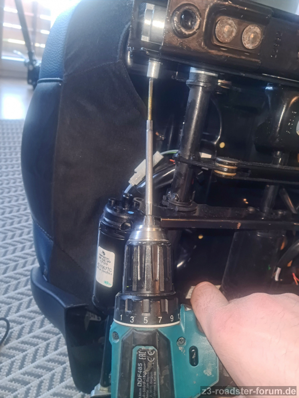

Es gibt sogar noch eine dritte Möglichkeit: vorsichtig die Spindel vom Motor abziehen und in einem Akkuschrauber einspannen, dann kann man die Sitzschiene verstellen.

Mit dem Akkuschrauber verstellst Du allerdings dann jeweils nur eine Seite, d.h. beim Zusammenbau darauf achten, dass die Schienen beide wieder in der gleichen Position sind, sonst verkantet der Sitz...

Beitragvon tbone99 » 27.06.2022 19:02
dickschiff hat geschrieben:Hallo zusammen!
Ich wollte jetzt das Wochenende nutzen um die Sitze zu entwackeln.. Sitze ausbauen war easy, aber jetzt musste ich feststellen, dass die Sitze beim Ausbau zu weit hinten waren mit dem Ergebnis, dass ich die T50 Schraube zwar durch ein Loch in der Schiene lösen, aber nicht entfernen kann. Ergebnis: ich kann die Spindel nicht herausziehen :enraged:
Wie kann ich jetzt den Sitz im ausgebauten Zustand nach vorne verstellen? Liegt ja kein Strom an…
Ist das schonmal einem von Euch passiert?
Heute Sitze entwackeln wollen,
Anleitung raus, Sitze vorne gelöst, hinten gelöst, Strom weg, kam nicht an die T45.
Dann einen Tipp bekommen, Sitz ca mittig Stellen, kommt man auch nicht an die T45.
Dann das Finale, Sitz ganz nach hinten, Höhenverstellung auf die Mitte und siehe da es klappt.
War dann ein kurzer Act.
Jetzt bleibt nur noch die Frage nach der Spindel Stellung.
Laut Anleitung 5 cm
Beifahrersitz hatte genau beim Ausbau diese 5 cm
Fahrerseite hatte beim Ausbau can 1,5 cm, habe ich dann so gelassen.
Morgen wird wieder eingebaut
Grüße Mario
