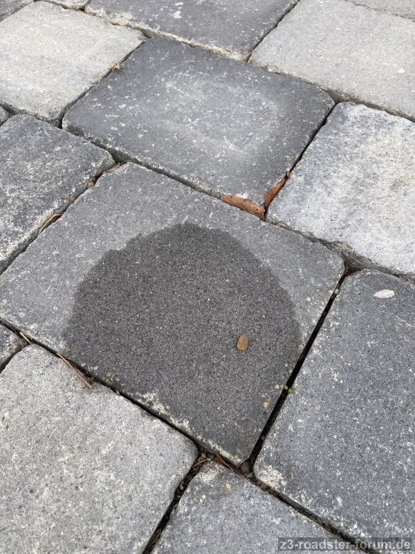

Hallo liebe Z3 Gemeinde,
Bei meinem vor kurzem erstandenen Z3 war beim Kauf die Klimaanlage leer.
Diese wurde jetzt von der Werkstatt gefüllt und die Klima funktioniert wieder einwandfrei.
Trotzdem vertraue ich der Situation nicht ganz und frage mich warum diese komplett leer war.
Als ich dann gestern über Nacht wieder in der Früh zum Auto kam, stand eine kleine Lacke (10cm Durchmesser) unter dem Auto. Kondenswasser oder doch was anderes? Ist nach 2 Tagen noch immer gut sichtbar. Beim füllen der Klimaanlage war diese dicht laut Mechaniker. Nachdem ich hier jedoch gelesen habe, dass manche Komponenten erst beim wirklich in Betrieb nehmen undicht werden, wollte ich fragen was es noch sein kann?
Eine grüne Flüssigkeit ist keine zu sehen…was denkt ihr??
Danke lg Kurt

Re: Klimaanlage entleert sich
Beitragvon radioactiveman » 19.10.2025 16:37
Servus,
die Klimaanlage meines Zetti ist auch nur beim Befüllen dicht. Danach entweicht das Mittel innerhalb weniger Wochen (Tage?). Bei mir ist es der Anschluss an den Kompressor (über Kontrastmittel identifiziert). Im Grunde stehen aber alle Dichtringe im System oder Funktionskomponenten im Generalverdacht. Das die Pfütze Kühlmittel ist glaube ich eher nicht. Das Mittel hat bei Raumtemperatur einen sehr hohen Dampfdruck, das ist schnell weg. Wenn der Fleckt partout nicht weg geht ist es eher was öliges.

Beitragvon KuK » 19.10.2025 20:41
Danke für eure Antworten!
Der Mechaniker hat mir motorenseitig schon sehr viele Dichtungen neu gegeben (Ölfiltergehäuse, Stirndeckeldichtung etc.) und erst vor kurzem, hatte ich ihn nochmals bei ihm wegen Flüssigkeit unter dem Auto.
Er hat alles durchgecheckt und das Auto 2 Tage gefahren, laut ihm war nichts zu machen weil der Motor staubtrocken ist. Keine Ahnung welche Flüssigkeit da jetzt wieder runterläuft? Es ist wirklich zum verzweifeln! :roll: Werde das Auto jetzt bis ins Frühjahr nicht mehr viel fahren, außer zum Lackierer und zurück. Bin gespannt ob im Frühjahr die Klima noch voll ist und läuft. Wenn nicht dann geht die Suche weiter!
Ob es Ölig ist oder nicht kann ich schwer einschätzen…der Fleck ist noch immer zu sehen (nach 3 Tagen) aber richtig ölig schwarz ist er nicht… :?:
Hmm noch eine Idee?!
Beitragvon hoschi » 20.10.2025 07:38
tropf mal wasser drauf, dann kannst du evtl die oberfläche besser beurteilen...ölflim, glänzend...
unters auto legen und die unterseite sichten.
die "ludolfs" würden dran lecken, das würde ich nie empfehlen...
