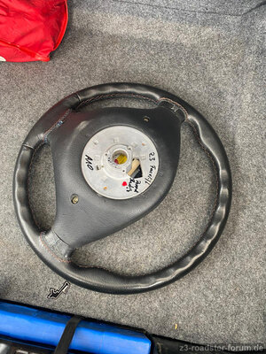

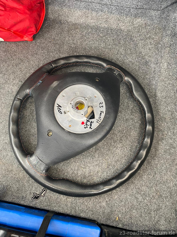

so jetzt habe ich das M Lenkrad mal von hinten fotografiert. Das der Airbag doch 2 stufig ist hatte ich eben auch recherchiert.. und das dann die Probleme mit dem Schleifring kommen können ebenfalls.....

Das Lenkrad sollte passen, Schleifring vom alten übernehmen. Aber der Airbag ist irgendwas anderes :?
Da müsstest du dir einen für den Z3 besorgen.

Beitragvon Zzz3-BO-1 » 16.08.2021 20:29
Aufklärung: beide o.g Lenkräder gab es im FL!
M Sportlenkrad Airbag Leder
#3 Schleifring 32302229488 6-POLIG Verbaut ab 04/1999 - diesen brauchst du!
Sportlenkrad Airbag mit Dekorabdeckungen
#4 Schleifring 32306759882 6-POLIG Verbaut ab 04/1999 - diesen hast du!
Nehme die Teile Nummer von deinem "M" Airbag und vergleiche, ob diese mit der im o.g Link M Sportlenkrad Airbag Leder #4 32342229370 identisch ist.

Beitragvon OldsCool » 16.08.2021 22:01
Das sieht plausibel aus! Danke Olaf!
Wusste nicht dass es zwei 6-pol. Schleifringe gab :shock:
Der Stecker von dem anderen Schleifring passt zu deinem Airbag. Dann geht das, so wie Olaf sagt.
