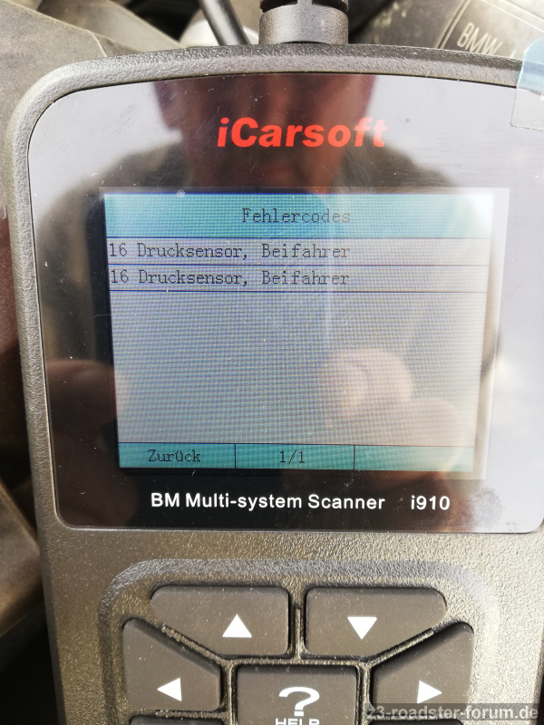

Beitragvon z3fun » 18.06.2021 15:13
Juten Tach,
habe nun das i910 bekommen und damit mal die Fehler ausgelesen, wobei da dann was anderes als beim B800 angezeigt wird.
Im i910 wird nun zweimal der Fehler 16 Drucksensor, Beifahrer angezeigt, welcher sich (logischerweise) auch nicht direkt löschen läßt. Habe vor ca. drei Jahren schon mal den Dongle der Sitzbelegungsmatte gewechselt. Könnte der schon wieder defekt sein :roll: ? Das wäre noch das kleinste Übel.
VG, Thomas

Beitragvon z3fun » 18.06.2021 17:17
OK. Weißt denn jemand, ob mit dem vom i910 angezeigten Fehler 16 Drucksensor, Beifahrer die Sitzbelegungsmatte oder der Seitenaufprallsensor unterm Beifahrersitz gemeint ist?? :?: :?:
