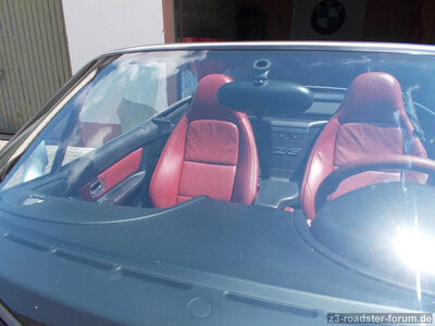

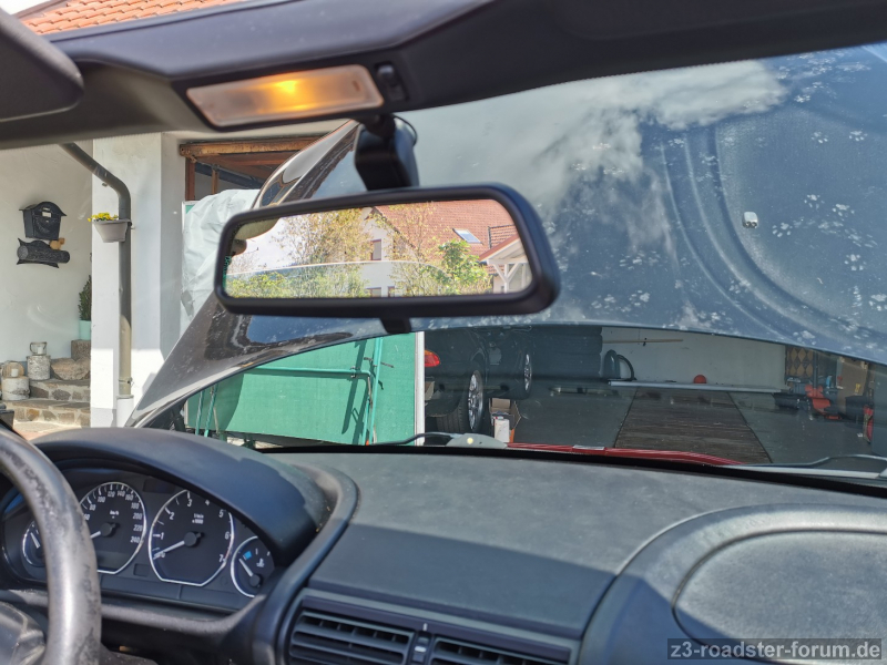

So sieht das bei mir aus. Einmal SLK Umbau mit Höherlegung, einmal Original :pssst:

Das mit dem SLK-Spiegel habe ich auch so gemacht, kein Vergleich zu vorher. War froh über den Tip aus diesem prima Forum. Mit meinen 1,84m bin ich an der oberen Grenze für den Z3, kleinere Menschen mögen auch mit dem Original-Spiegel klar kommen.

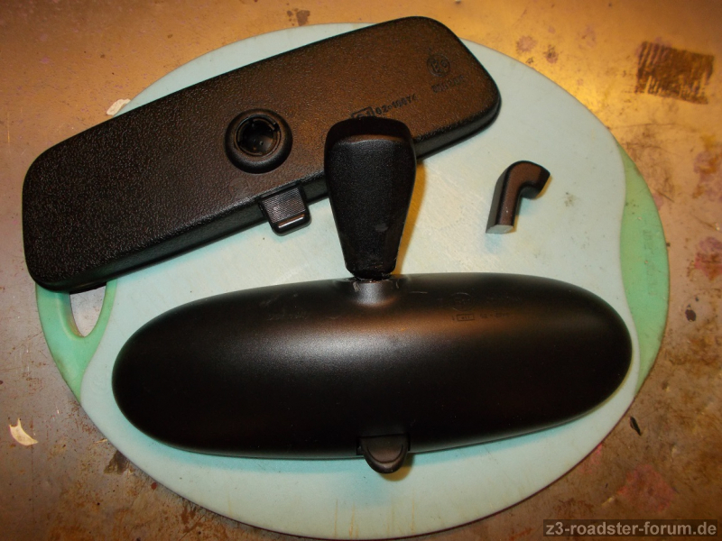

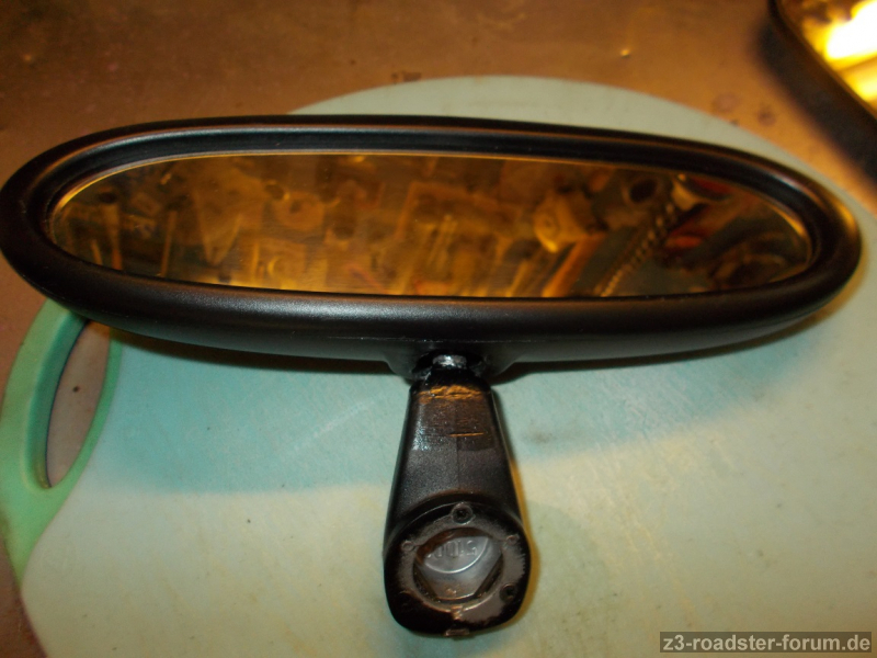

Ja, dass mit dem Mini Spiegel ist nicht so einfach wie gedacht...Der Z3 Spiegelfuß mit der Kugel von 15,5 mm Durchmesser passt genau in den Mini Spiegel vom R 50/52/53 aber das Problem ist, das der Mini-Spiegel die Pfanne für das Kugelgelenk nicht mittig vom Spiegelgehäuse sondern auf der Oberseite hat. Somit stimmt/passt der Winkel mit Z3 Spiegelfuß und Mini-Spiegel, egal wie man es probiert, nicht annähert zusammen...Shit!
Ich habe jetzt aus dem Z3 Spiegelfuß (ohne Funkfernbedienung) mit der Flex die Kugel, sowie das Winkelstück für die mittige Spiegelaufnahme abgeflext. Und dann in die Kugel und dem unteren Spiegelfuß je ein Kernloch (4,2mm) gebohrt und je ein M5er Gewinde geschnitten. Beides mit einem M5er Gewindebolzen und mit Loctite Hochfest verschraubt. Leider musste ich noch etwas nacharbeiten und von den Spiegelfuß zur Kugel noch einige mm wegfeilen, da ich noch immer nicht im richtigen Winkel einstellbar konnte. Die Flex,- und Feilstellen wurden dann mit schwarzer Farbe nachlackiert.

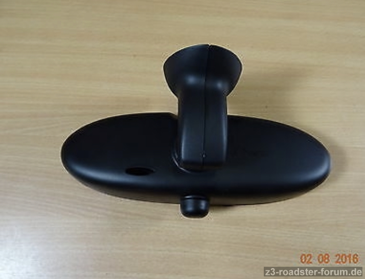

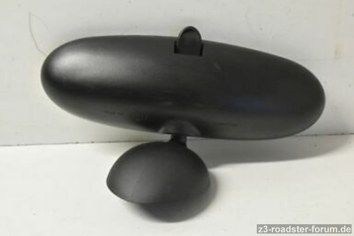

Es gibt beim R5x MIN 2 Spiegelvarianten, eine passt für den Umbau für unsere Zettis und die andere nicht.
Nachfolgend ein paar Bilder:
Das ist der manuelle Spiegel mit dem Spiegelfuss oben und dem flachen Abblend-Kippversteller, der nicht für den Z3 passt:
Und das ist der Spiegel mit ZV-Platine, dem Spiegelfuss auf der Mitte der Rückseite und dem transparenten Abblend-Verstell-Drehknopf, der kann für den Umbau mit dem Original Z3 Spiegelfuss verwendet werden (Platz für die ZV Platine ist auch ausreichend vorhanden (ging bei mir ohne manuelle Nacharbeit):
Den transparenten Spiegelverstellknopf habe ich von innen geschwärzt.
Den Z3 Spiegelfuss habe ich mittels Schraubzwinge eingepresst, ist ein kleines Geduldsspiel, dass man nicht abrutscht, aber es geht (Spiegelglas wird ja erst ganz am Schluss eingesetzt).

Au weh... Das hab ich fast befürchtet dass PeWe den falschen, bzw. basteltechnisch anspruchsvolleren Spiegel gekauft hat. Ich bin nämlich bei der Kleinanzeigensuche auf genau die zwei Varianten wie von Andreas beschrieben gestoßen.
Bin auf die Bilder gespannt wie du das gelöst hast. Ich denke aber deine Variante kommt durch die Anpassung dann auch in eine ähnliche Höhe wie mein SLK-Spiegel.
Der Plug&Play Mini-Spiegel dürfte genauso tief hängen wie das Original, nur etwas schlanker.

So die Farbe ist trocken und somit die ersten beiden Bilder:
Bei Bild 1 erkennt man rechts das abgetrennte Winkelstück (Kugelgelenk und ein Stück vom Spiegelfuß). Wie bereits beschrieben die Kugel mit einer Schraubverbindung am Rest des Spiegelfuß angebracht. Oben der Originalspiegel zum Vergleich.
Bei Bild 2 sieht man die Originalhalterung zu Windschutzscheibe (deshalb Fuß gedreht) und die höher angebrachte Kugel im Sitz des Mini-Spiegels.

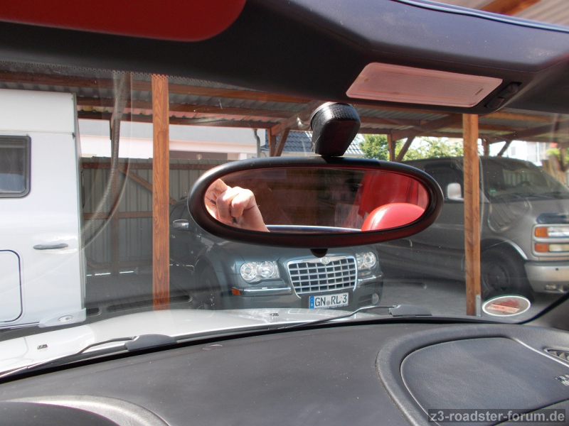

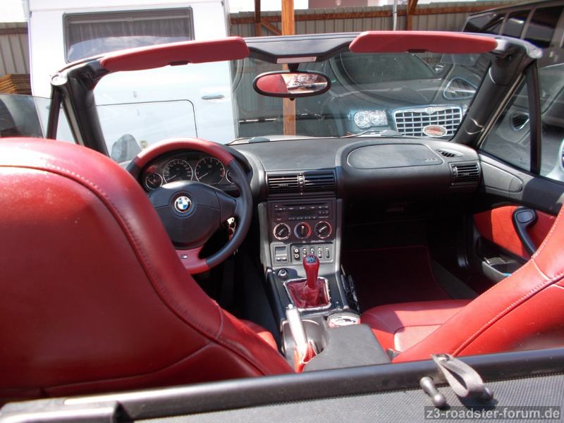

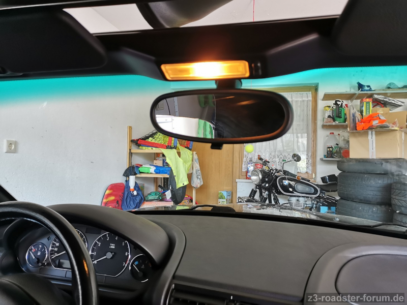

Beitragvon PeWe » 29.06.2021 16:20
Spiegelkappe hat Verspätung kommt erst morgen... :oops:
Aber der Mini-Spiegel sitzt:
Mir gefällt es ganz gut...

Beitragvon OldsCool » 29.06.2021 17:25
Sieht top aus! :2thumpsup: Wenn man mit der niedrigen Position leben kann eine schöne Lösung.
