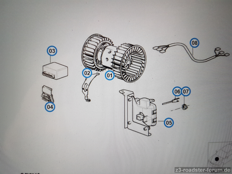

Guten Tag zusammen,
hat jemand eine Anleitung für den Tausch der Wiederstände? Also ich weiß, wie ich die Klimaeinheit heraus bekomme, alerdings nicht, welches Bauteil dann ausgetauscht werden muss.
Grüße, Noah

Dazu musst Du nicht das Bedienteil ausbauen!!
Es wird wie folgt vorgegangen:
Scheibenwischer entfernen (bin mir jetzt nicht ganz sicher, meine aber schon, dass die ab müssen...)
Motorhaube öffnen
Abdeckung über dem Scheibenwischergestänge entfernen (schwarze Clips an der Oberseite unterhalb der Windschutzscheibe)
Schwarze Abdeckung über dem Gebläsemotor entfernen
Widerstand entnehmen/neuen einsetzen
Zusammenbau in umgekehrter Reihenfolge
Bauteil Nr. 4

Moin moin,
Widerstand bestellt, alten herausgeholt, alles sauber gemacht, problemlos neuen eingebaut, angemacht, ... funktioniert!
Alles einfacher als gedacht! Danke noch einmal für die Hilfe :)
