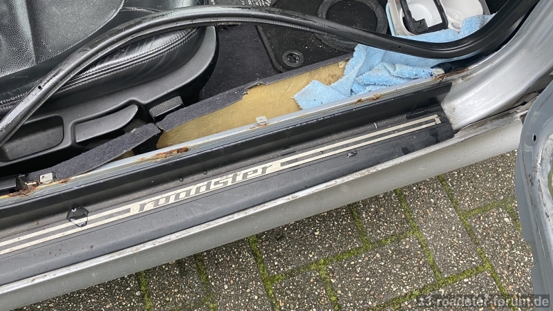

ja es lag am Dreiecksfenster, allerdings nicht komplett.
Das Wasser läuft am Verdeck oben in die Dichtung, wo der Stopfen ja gerne mal kaputt geht, und kommt unten am Hol wieder raus. Bis hierher korrekt und dicht!
Dann läuft das Wasser allerdings nach unten hinter die Türrahmendichtung und unten am Bogen in den Innenraum. Dadurch das das Wasser unter der Dichtung ist, sind da jetzt viele Stellen wo die Dichtung sitzt Roststellen. Also meine nächste Baustelle :(
Warum läuft das Wasser unter die Dichtung, habt ihr ne Idee ?

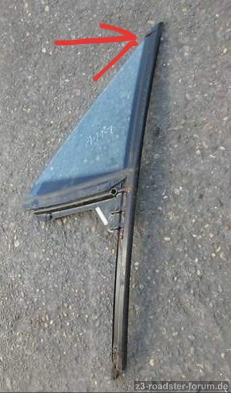

Ich habe eine Information für alle, die auch ein Problem mit Wassereintritt an der A-Säule im Bereich der oberen Dichtung am Dreiecksfenster haben:
Die Dichtung gibt es gemäß ETK als Ersatzteil für je, ca. 51,-€ - und ist lieferbar :thumpsup:
Die ETK-Nummern lauten:
51328410167 Fensterführung vorne links
51328410168 Fensterführung vorne rechts
Wenn an den aufgezeigten Stellen Defekte der Gummierung vorliegt, dann benötigt man diese Dichtungen.

Wo sitzt denn die Dichtung genau? Ich habe da den Platz gerade nicht vor Augen.

Beitragvon OldsCool » 07.02.2021 20:26
Dreiecksfenster der Tür

Beitragvon eisi » 07.02.2021 20:54
Im Bild der Einbauort.

Beitragvon triple » 08.02.2021 19:54
Danke Eisi!
Super Tip, meine Dichtung ist dort verschlissen.
Und ich dachte immer, sie wäre Bestandteil der senkrechten Dichtung.

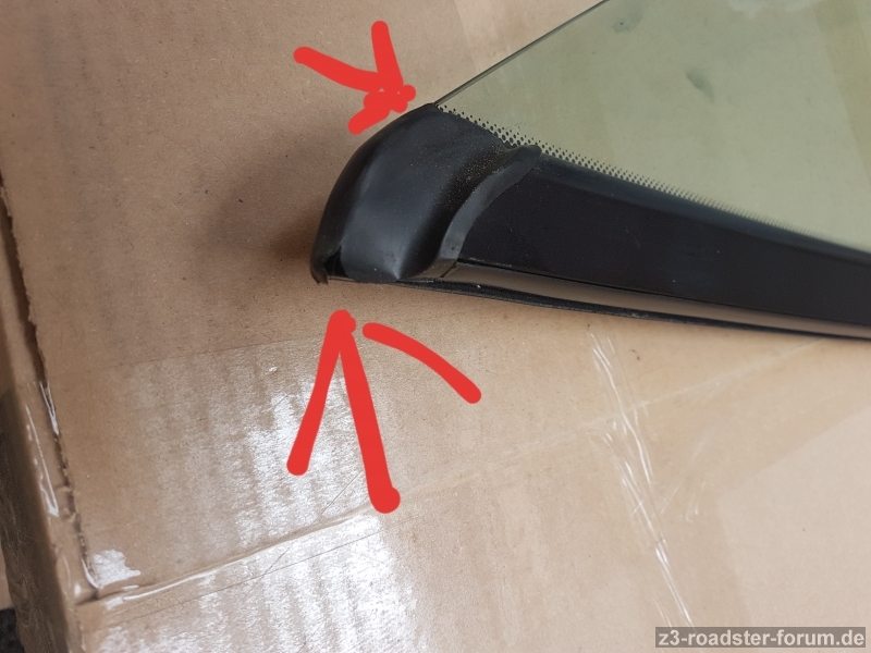

Beitragvon der_Thomas » 18.02.2021 17:42
leider ist die Ersatzteilqualität dieser Dichtungen miserabel.
Ich musste mehrfach bestellen und zurückschicken, weil die Ersatzteile ausgerechnet oben im gezeigten Bereich schon alle eingerissen waren.
Wenn ihr die Dichtung erneuern wollt, kauft sie besser beim örtlichen BMW-Händler. Dann erspart ihr euch das hin- und her schicken.
Ansonsten lässt sich dieses Dichtungsmaterial (EPDM) aber auch gut mit 0815 Sekundenkleber auf Cyanacrylatbasis kleben :wink:
