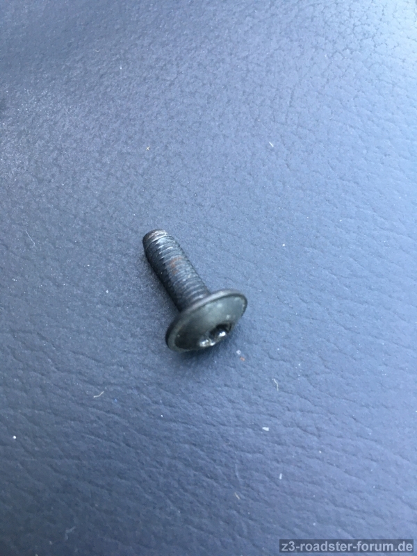

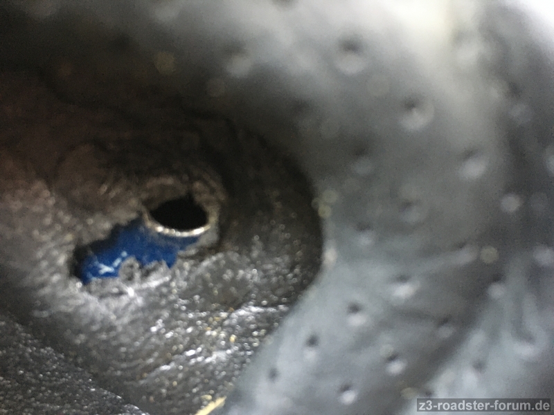

So, der erste Versuch, "Pattex Classic" unterzuspritzen, war nicht so sehr erfolgreich. Irgendwie weichte zunächst das Kunstleder auf.
Viel schlimmer ist, dass die Blechschraube (Bild), die den Griff in der Tür hält, auf einmal nicht mehr passt, weil das Loch im Blech irgendwie größer geworden ist (Bild).
Was ist da passiert?
Bitte um Ratschläge.
Danke im Voraus.

Beitragvon eisi » 30.08.2020 18:22
Da müsste ein Teil mit einem Gewinde dran sein, das scheinbar "in der Tür unten innen liegt", weils abgefallen ist.
Schau mal nach; dazu muss die Verkleidung samt Schallschutz runter.
Das kann man reparieren.

Beitragvon airbornezdrei » 31.08.2020 09:31
Mal schauen, wie ich das Gewinde wieder befestigt bekomme.

Beitragvon airbornezdrei » 31.08.2020 10:43
airbornezdrei hat geschrieben:Mal schauen, wie ich das Gewinde wieder befestigt bekomme.
Habe soeben im Ersatzteilkatalog gesehen, dass es eine Blechmutter ist, die man nur aufschiebt.

Beitragvon airbornezdrei » 03.09.2020 05:33
Blechmutter montiert. Passt wieder.
