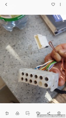

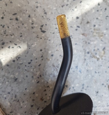

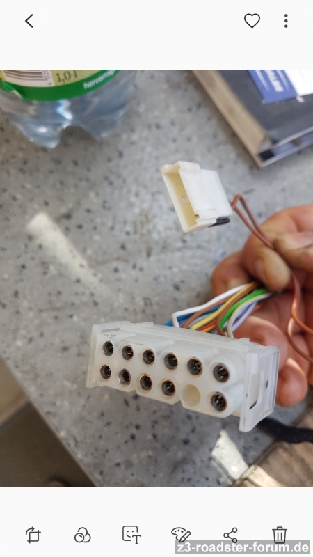

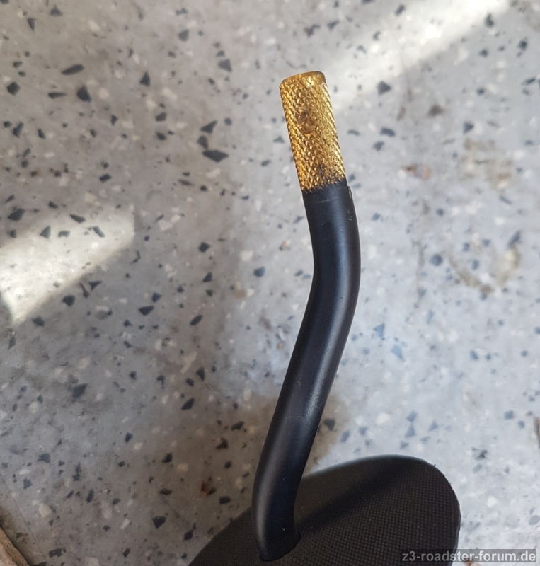

Blinkhebel TÜV Problem
Re: Blinkhebel TÜV Problem
Beitragvon eisi » 07.08.2020 15:32
Es kann sein, dass es diesen nicht mehr gibt!
Ohne BC kannst Du meinen auch nehmen: Das Endstück abmachen und auf meinen aufstecken - fertig.
Beiträge: 10853
Beitragvon zweiachter » 21.09.2020 22:17
Hallo zusammen,
kurzes Feedback zum Problem. Es war nicht der Lenkstockschalter sondern das Warnblinkgeber Relais (Motorraum). Ein Neukauf schaffte sofort Abhilfe.
