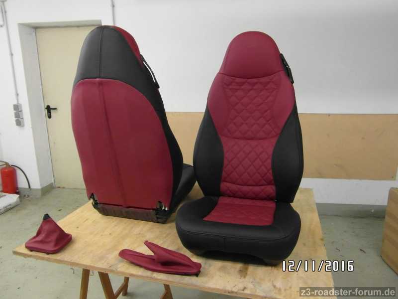

Beitragvon eisi » 16.07.2020 08:45

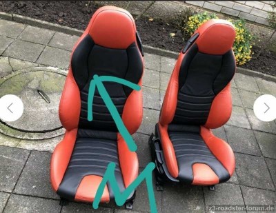

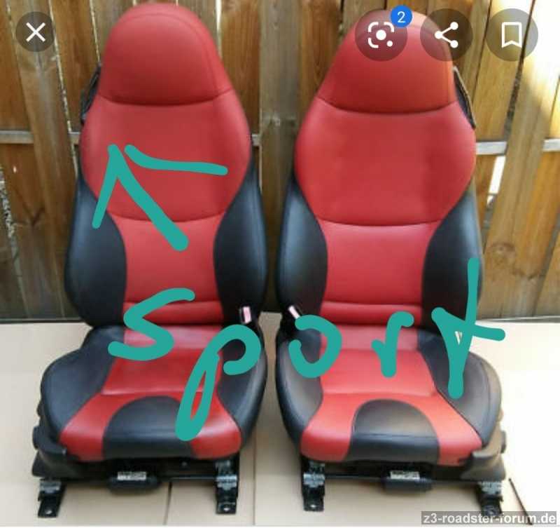

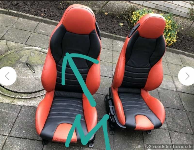

Hier der Vergleich bezüglich Optik. Im Detail ist die abgesteppte Schulterpartie des für mich herausragende Kriterium, alles andere wurde schon beschrieben.
15916186639098b9175d400206060ffbcc8955d9a74b90d68b1075bdb3f6ce79ccffb006bdaa2532db27a5491ef66be6fc4d9cb623f87363deea66b87e95c469ab27a0eb1f526.jpg
159161861438683598916ec5037372a15f4c4641c9a0f032521d5aec2d597a6f54daabd9817fe026d93b5e028c794322199cc336bf36bd2161ac66d3bd68c96d021eef12c2e9c.jpg

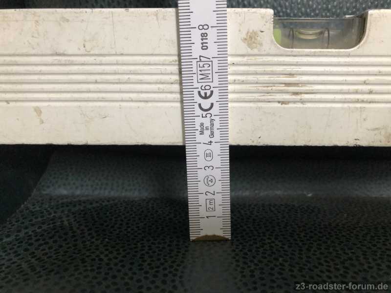

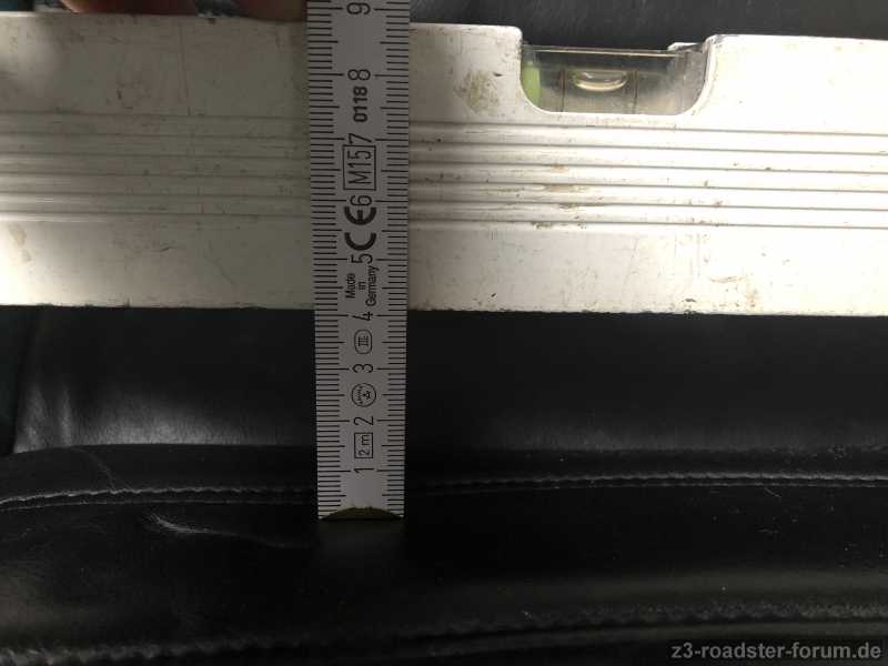

Nun habe ich mal nachgemessen. Allerdings nur VFL Basis und M. Einen Sportsitz ist nicht zur Verfügung.
Die Lehne VFL ist 78cm, die vom M ist 84cm.
Die Sitze sind 20Jahre alt, aber in gutem Zustand.
Gemessen habe ich von der Seitenblende, die ist ein fixes Maß.
Die Sitzwange 3cm höher bei beiden Sitzen, Wasserwaage aufgelegt und nach unten zur Sitzfläche gemessen:
