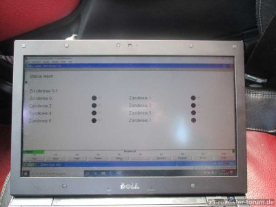

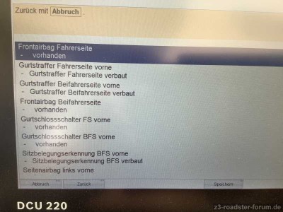

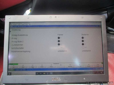

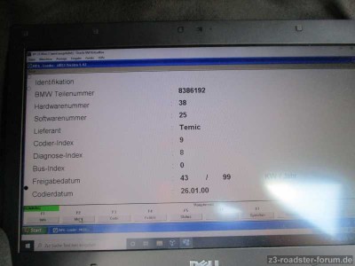

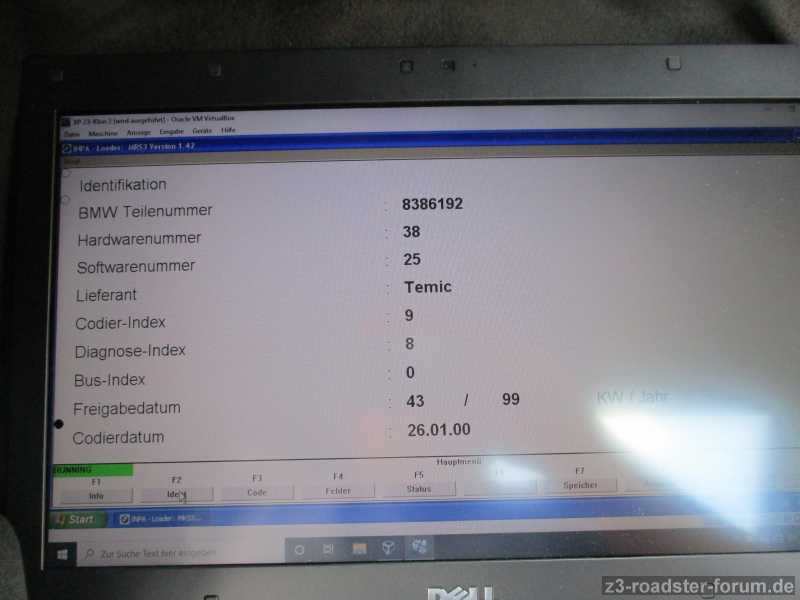

Beitragvon 325i vfl » 12.07.2020 15:58
Das mit dem Auslesen habe ich gestern schon probiert.
oben in der Mitte die Steuergerätenummer
Hier die Ausstattung was vorhanden ist
Hier der Status mit OK bei allen Systemen
