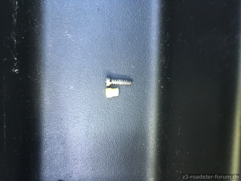

Crofti hat geschrieben:Also ich hab jetzt mal die seitliche Verkleidung gelöst und einen Blick dahinter geworfen,
Es ist bei dem weißen Hebel der Stift abgebrochen der an der Biegesteifen ecke in den Schneckengang greift. Jetzt meine Frage, gibt es dieses Teil auch einzeln zu kaufen?
Kann ich da zum :mrgreen: fahren und habe eine realisitische chance nur dieses Teil zu bekommen oder gibt es da nur die komplette Einheit?
Alternativ müsste ich mir entweder eine alte Einheit kaufen um an das bauteil zu kommen, oder ich müsste es Ausbauen und in 3d nachmodellieren und Drucken.
Hallo Crofti,
genau so war es bei mir auch. Ich habe eine Schraube genommen, bei der ich das Gewinde unten abgefeilt habe. Habe das weiße Teil vorgebohrt und die Schraube genau so weit reingedreht, dass sie im Schneckengang läuft. Ist vielleicht nicht ganz professionell, funktioniert aber und war mit „Bordmitteln“ zu lösen.

Beitragvon Crofti » 10.09.2020 15:42
Da die Ersatzteil Beschaffung träge läuft (der Verkäufer antwortet nicht auf meine Anfrage) und ich nächste Woche noch eine Pässe Tour machen will, habe ich jetzt doch vor die Schraubenlösung durchzuführen. Allerdings etwas angepasst. Ich habe jetzt eine kleine Blechschraube besorgt. Dieser hab ich erst mit Maschine, dann von Hand, den Kopf gestutzt. Dieser hat jetzt ca. den Durchmesser der alten „Nase“. Morgen wird nach dem Reifenwechsel der Hebel ausgebaut und die Schraube von Vorne in den Hebel geschraubt. Dann läuft der Schraubenkopf in dem Schneckengang. Das ist mir lieber als wenn da das dünne, abgeschliffene Gewinde drin rumeiert. Für den urlaub sollte das erstmal reichen, wenn‘s mich nicht zufriedenstellt, werde ich mich danach um ein Ersatzteil bemühen, bzw. es tatsächlich nachbauen und 3d drucken. Falls ich das machen sollte, schreibe ich das hier nochmal rein, dann könnten das bei Bedarf in Zukunft auch andere nutzen.
