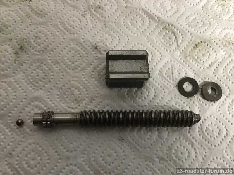

Das Schneckenrad ist aufgespritzt, also nicht zu tauschen.
Denkbar ist noch die Spindel zu tauschen, habe es komplett zerlegt.
Dazu muss man aber die beiden Nieten zerstören die die Mutter halten und das Ende der Spindel abschleifen.
Ist aufgestaucht um die Scheibe für Endanschlag zu halten.
Wenn man den Auwand betreiben möchte kann man somit ein Ersatzteil aus dem Beifahrersitz verwenden.
Einzige vernünftige Lösung ist aber wohl nur ein Sitzgestell von der Fahrerseite zu kaufen.
Schade

Noch ein Update zum Schluss.
Da ich durch einen nettes Forummitglied einen Sitzrahmen ohne Motoren bekommen habe, habe ich heute den kompletten Rahmen getauscht.
Das geht ja recht einfach, Motoren raus, die Züge für die Lehnenverstellung aushängen, Zwei Kabelbefestigungen aushängen und zweit Schrauben raus.
Sitz ist jetzt wieder komplett. Mit Batterie die Funktion getestet. Alles okay soweit.
Jetzt muss er nur noch ins Auto. Aber bei der Kälte in der Garage kann da bis zum WE warten.
