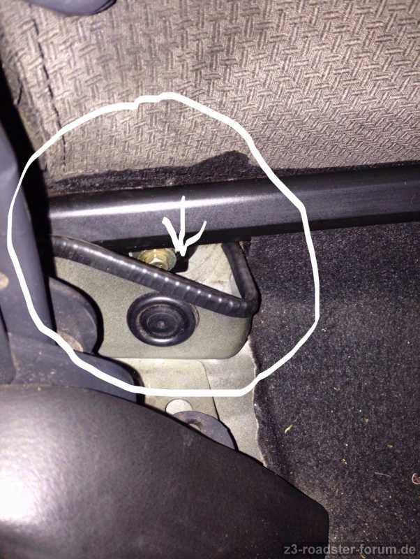

Auf dem ersten Bild kann man sehen das etwas Wasser durch das Dach drückt, was anschließend in den kleinen Kasten darunter und dann weiter bis in den Batteriekasten läuft . Gibt es in diesem kleinen Kasten einen Ablauf der evtl. verstopft ist ?

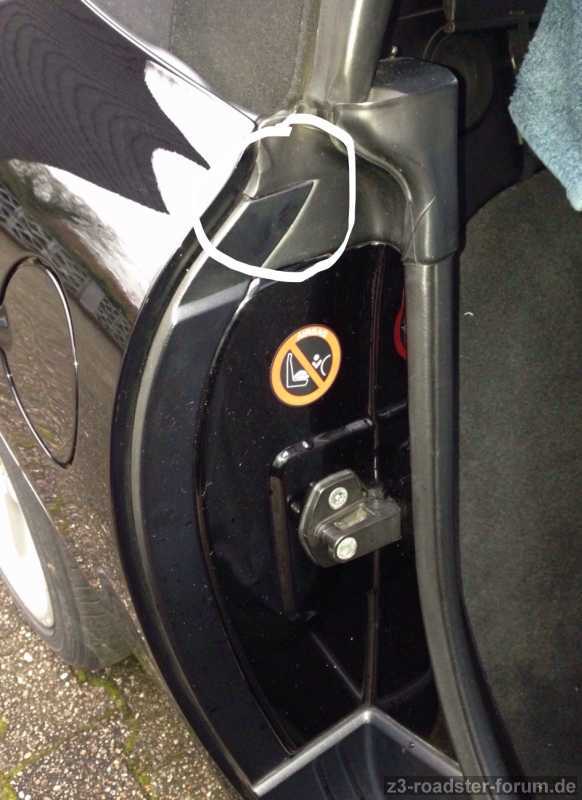

Desweiteren ist von dieser Abdeckung auf dem zweiten Bild die obere Befestigung abgebrochen . Die Abdeckung hat einen Führungsbolzen der in einem Loch steckt und nicht abgedichtet ist .Über diesem Weg läuft das Wasser ebenfalls in den Kofferraum und weiter in den Batteriekasten-

Wenn ich mich recht erinnere, wird dieses kleine Kästchen entwässert. Aber selbst wenn der Ablauf dicht ist, habe ich meine Zweifel, dass das Wasser von dort zum Batteriekasten läuft. Nehme doch mal den Teppich vom Verdeckkasten hoch, dann solltest Du den Verlauf besser erkennen können. Der geschlossene Vereckkasten steigt zur Heckscheibe hin an, auch wenn er natürlich nicht vollkomen wasserdicht ist. Auch gab es bei einigen Modellen eine zusätzliche Wasserleiste hinter der umlaufenden schwarzen Blende.
Die Abeckleiste an der Tür kann es eigentlich nicht sein, die Löcher enden vor dem Seitenteil in der Seitenwand. Kann man vielleicht auf dem Bild gut erkennen.

Was du auf Bild 1 als Feuchtigkeit bezeichnest, ist das wirklich nass? Hast du mal gefühlt? Sieht bei mir nämlich auch so aus und ist trocken. Das ist Kleber oder sowas...
Daher schließe ich mich den Zweifeln an deiner Theorie an :?
Gruß Steffen

Beitragvon udobo » 27.11.2019 02:55
OldsCool hat geschrieben:Hallo Martin,
Gruß Steffen
Ich habe das Wasser gesehen als es auf der Kante stand und in den kleinen Kasten lief. Ich habe mittlerweile zweifel Das Wasser hinter die Leiste im Türausschnitt und von dort in den Innenraum läuft. Deshalb werde ich es weiter beobachten und suchen ,zb den Tip mit der zusätzlichen Wasserleiste , bei dieser soll sich wohl der Kleber lösen .
