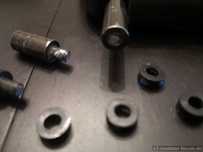

Beim Auto Abdecken habe ich vorhin die restlichen Teile rausgeprokelt.
Habe probiert die Schrauben rauszudrehen, aber das ging beim besten Willen nicht. Eventuell ist die Idee mit den Schrauben drehen keine schlechte Idee. Es schaut so aus als ob BMW die Idee bei der Konstruktion auch hatte. Sprich, die unteren geschlitzten Teile sind in Ihrer Gesamtheit die Schraubenköpfe.
Ich vermute die beiden Plastikscheiben sind im wahrsten Sinne des Wortes Distanzscheiben die dafür Sorgen, dass die Gesamtlänge stimmt. Außerdem sind an der Stelle wo die beiden Plastikscheiben sind keine Gewinde.
Wenn das ganze Gebilde nicht ganz so fest sitz hat man dann in Verbindung mit dem spröden Schraubengewinde so etwas wie eine Sollbruchstelle.
Ich glaube Deine super Idee wird damit stehen oder fallen, dass man die Schraube aus dem oberen Teil rausbekommt.
Aber dss sind nur Vermutungen. Bin kein Konstrukteur.
Im Umkehrschluss wäre es schon stabiler wenn die dicke Schraube auf dem Restzapfen aufliegen würde. Dann würden die beiden Plastikscheiben entfallen.
Hoffentlich hat das Plast keine weitere Funktion.

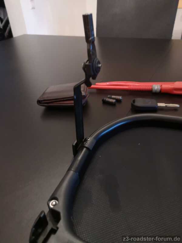

Im Moment denke ich drüber nach wie ich das obere Teil vom Fliegengitter los bekomme damit das Schraubgewinde raus kann. Oder soll das zusammenbleiben. Bin wirklich kein Fachmann aber ein plattes Eisen lässt sich wohl besser in der Schraubstock spannen als ein dünnes gezogenes Blechrohr.
Step 1 _ wie geht das Teil vom Rahmen runter

Beitragvon Foreveryoung » 06.11.2019 16:37
Lol wie einfach... Mann drücke die beiden Nippel zusammen und lässt sich das Ding aufstellen.
Der Rest ist Formsache.
