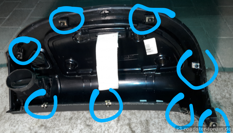

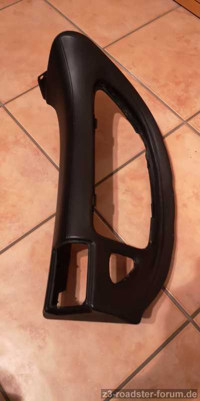

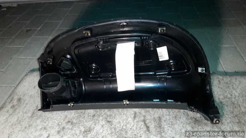

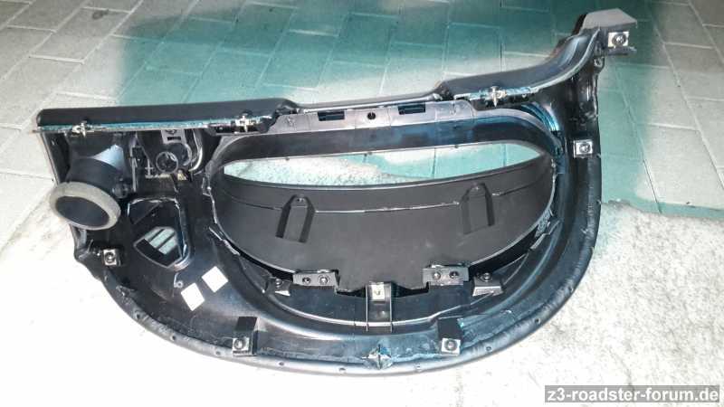

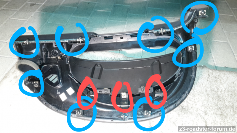

Anbei hab ich noch Bilder vom ausgebauten Halbmond der Fahrerseite.
Die rot markierten Schrauben halten den Halbmond über dem Tacho. Normal ist bei der mittleren roten Schraube die Blechklammer zum Schrauben genau um 180 grad gedreht, und somit von der anderen Seite verschraubt. Dies habe ich geändert, sodass im Fall der Fälle die Tachohaube nur durch Ausbau des Tachos möglich ist.
Und noch Beifahrerseite
Ja, wie du schon sagst, schrauben ist nicht so toll. Aber geht schon irgendwie.

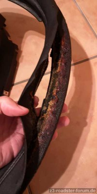

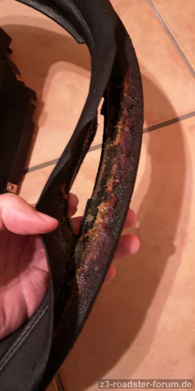

Ich habe mittlerweile die Beifahrerseite auch ausgebaut.
Mit einem Schraubendreher bzw. Bithalter mit flexiblem Schaft kam ich prima - naja, eher so lala - von unten an die kniffligen Schrauben.
Im Bild sieht man, dass sich der Kleber fast komplett gelöst hat und dem schrumpfenden Lederbezug nichts mehr entgegen zu setzen hat. Das Leder fühlt sich auch schon sehr spröde und hart an.
