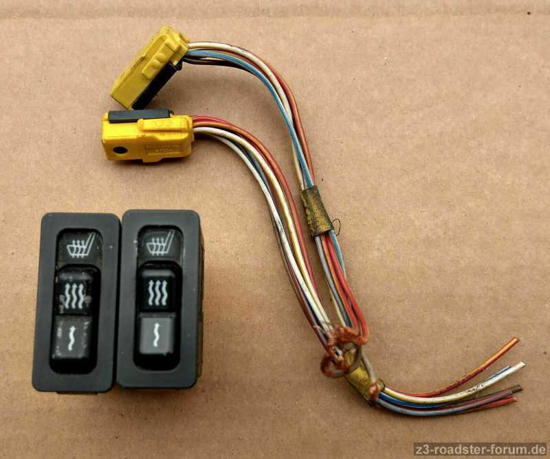

Beitragvon PeWe » 30.09.2019 19:18
Hallo Klaus, hallo Daniel,
die original Sitzheizungsschalter gibt es bei Ebay gebraucht von Verwertern für kleines Geld...Auch passend vom E36...ohne Z3 Preisaufschlag...und sogar mit "gelben Steckern" :roll:
https://www.ebay.de/itm/2x-BMW-E36-Z3-S ... Sw58tdjPr3
Und ich will auch Bilder sehen.... :shock:

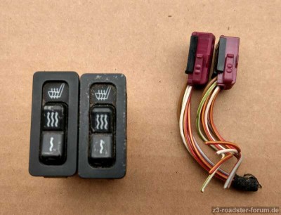

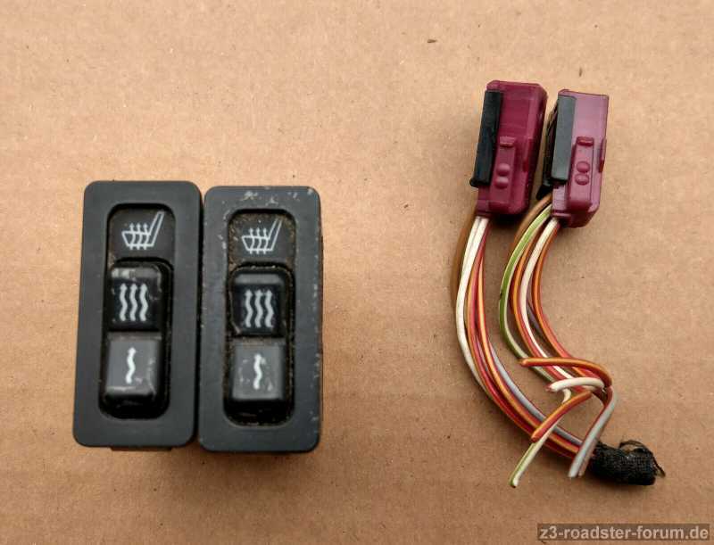

Beitragvon PeWe » 01.10.2019 10:32
Da gibt es wohl doch Baujahr bedingt eine Abweichung bei der Verkabelung der Sitzheizungsschalter...Die frühen Modelle VFL hatten wohl gelb/schwarze Stecker, die neueren VFL-Zetti haben lila/schwarze Stecker:
Beim VL Zettis sind andere, neuere Schalter eingebaut....
