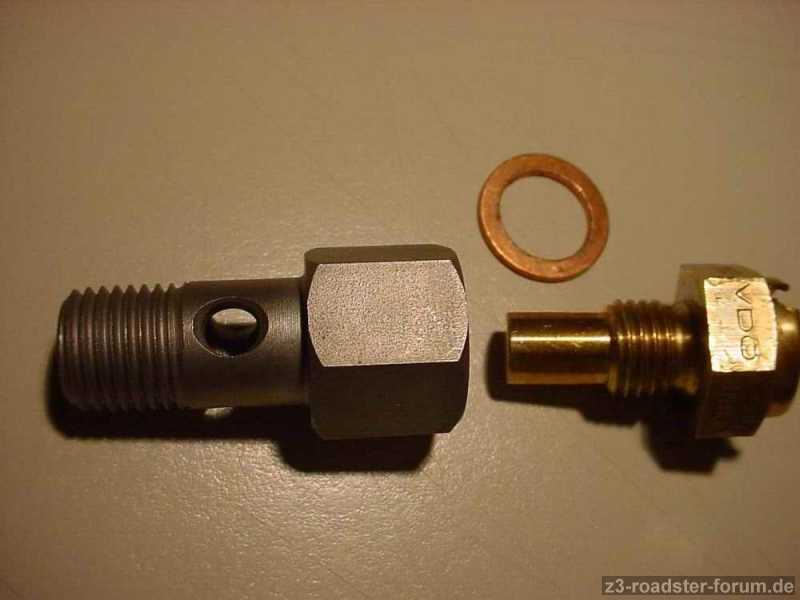

Beitragvon pat.zet » 12.09.2019 17:00

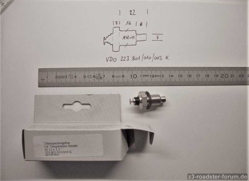

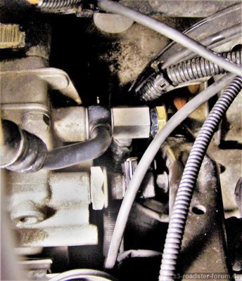

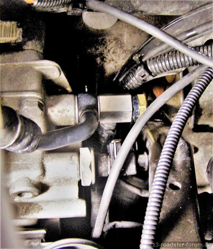

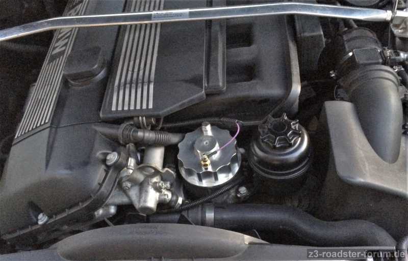

da sind mal eien paar bilder zum Temp sensor :idea:
Ölfilterdeckel mir Kühlfunktion, meine Wahl beim DV , weil relativ einfach
die kommt anstelle der Vanos hohlschraube am Öfi geh rein
da kommt man super hin :-(

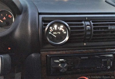

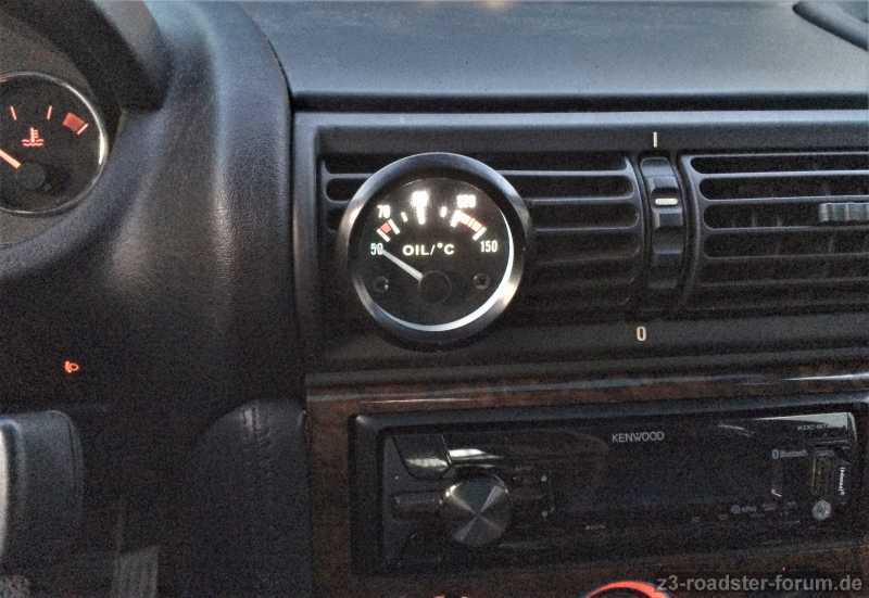

Klingt wirklich interessant. Bin auf die ersten Bilder gespannt! In welcher Lüftungsdüse wird das dann angebracht? In der Mitte wird es am meisten Sinn machen, wird aber wohl nicht sehr ästhetisch wirken :roll:

DAs war eine lösung vor dem 3 D druck angebot

Die Version mittels Lüftungsdüse habe ich auch ebenfalls umgesetzt. TMS 3D Printing hat alles problemlos geliefert und die Qualität war auch spitze. Bin sehr zufrieden mit meinen Anzeigen.

Meine ist allerdings eine version aus der Lüftungsdüse , ohne 3 D teil , das war kunst das teil zu bohren ...... :wink:
Die hat ein kumpel mit mir gemacht , der es vorher schon mal gebaut hatte , er hat mitlerweile auf ein Awron teil vom E 30 umgebaut
