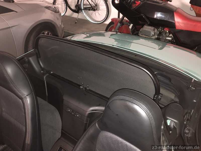

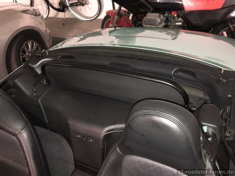

Komisches Patent.
Hab gedacht, dass man es so umklappen kann, dass die Heckscheibe nicht dran streift. Die streift aber immer, wenn man es umklappt, ist es nur an einer anderen Position.

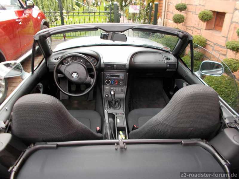

ich hab das gleiche Windschott und kann dies auch nach vorne auf den Deckel des Ablagefaches umlegen.... :wink:
Es hat dann keine Berührung mit der Heckscheibe oder dem Verdeck.

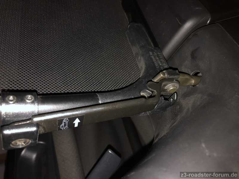

Ne, das geht bei mir leider nicht. Da ist ein kleines Stück Metall im Weg.

welches meinst Du?
wenn Du die beiden Nippel die wie größere "Mensch ärgere Dich nicht - Figuren" aussehen zusammendrückst kannst du den Arretierungsmechanismus lösen.
Dann kannst Du die Füße Deines Windschutzes mit dem Rahmen vom Windschutz in eine Reihe bringen (horizontal).Die rasten dann ein.
Mach das mal.
Sollte das nicht gehen sind evtl. die oberen Teile der Füße seitenverkehr drin. So könnte ich es mir vorstellen.
