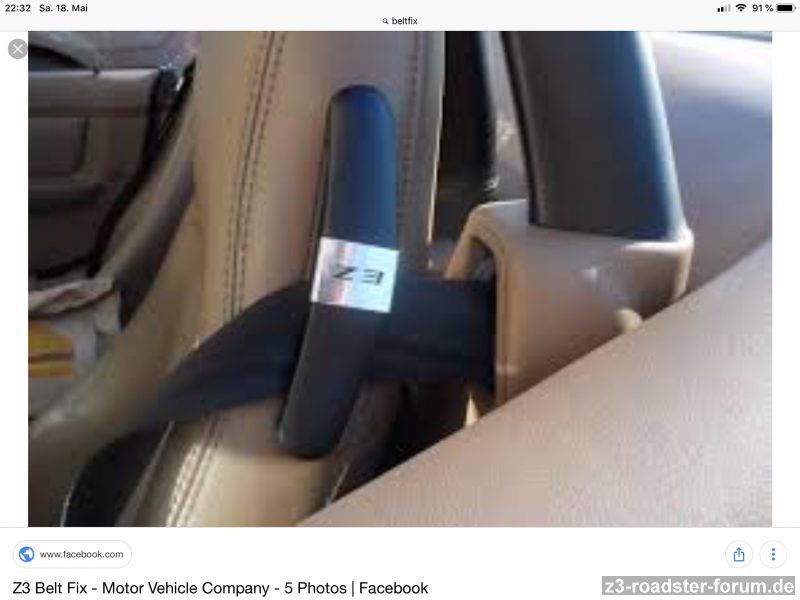

Ganz schön habig fürn bisschen Alu,und einem Eisstiehl, :cry:

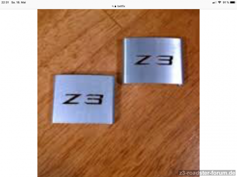

Hi all,
Ich war noch n bisserl verrückter und habe mir mal via Facebook die wesentlich hübscher gestalteten Edelstahl-Reparaturspangen aus USA von Beltfix bestellt (umgerechnet ca. 40 € für einen Satz). :wink:
Neben der besseren Optik hat mir das leichte Anbringen gefallen. Die Teile werden praktisch nur angeclipst (s.a. das Video in Fb bzw. YouTube). :2thumpsup:
Ich hatte zuvor die „teuere Billigvariante“ aus der Bucht. Die Teile ließen sich saumäßig schwer und nur mit Hilfe von Silikonspray auf die Spange würgen. :evil: :cry:
Daher war die US-Variante mir das wert. Nachteil: der Typ produziert die wohl nicht mehr. :?
Ich hatte zuvor schon alles durch: Schrumpfschlauch, Klettband und die „Eisennagelvariante“, bei der die beiden Spangenteile mit jeweils zwei abgesägten Eisennägeln miteinander verbunden werden.
Zuvor bohrt man mit dem Drehmel zwei entsprechend tiefe Sacklöcher in die Hälften der gebrochenen Spange.
Dann werden die vorbereiteten Nägel mit einer Spitzzange in die Löcher der einen Spangenhälfte gesteckt und die Hälften „ ineinander gedreht“ und durch die Nägel fixiert.
Ja, kreativ bin ich :lol:

rcesi hat geschrieben:Hi,
kenne ich, finde sie einfach nur Potthäßlich und zu teuer
für 2 gebogene Bleche!
Dann lieber wieder Original oder Schrumpfschlauch.
LG rcesi
Dem schließe ich mich an, finde es aber auch keine brauchbare Lösung.
Die Spangen, wie sie sind, sind kleiner als die Kunststoffteile.
D.H. man muss sie mit einem Hammer drauf klopfen.
Dabei biegen sie sich hinten auf und behindern den Gurtlauf.
Man muss sie dann mit einem "geeigneten" flachen Gegenstand innen andrücken.
Dadurch weiten sie sich wiede, verrutschen ev., beengen aber weiterhin den Gurtlauf.
Im schlimmsten Fall sägen sie an dem Gurt und beschädigen ihn.
Nein danke.
Wo gibt´s geeignete Schrumpfschläuche ?
Welche Breite sollte man nehmen?
