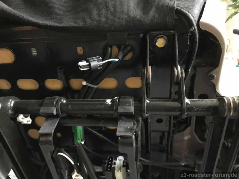

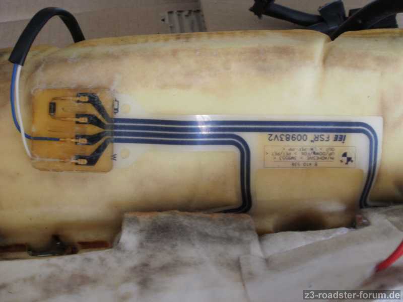

Sitzbelegmatte
Sitzbelegmatte Anschluß
Sitzbelegmatte Stecker

Vielen Dank für die Bilder! Genau sowas habe ich gesucht. Weißt du, ob das Kabel von der Matte abgezogen werden kann oder ist das verklebt?
Hat jemand mit diesen Dummies bei eBay schon Erfahrungen gemacht? Hier gibt es ja einige Ausführungen. Bevor ich die Matte oder das Kabel ausbaue möchte ich sichergehen, dass es auch an der Matte liegt...

Beitragvon Mach2.8 » 27.12.2018 21:08
Wie auf Bild 1 zu sehen, ist das Kabel an der Matte angelötet.
Der Stecker unter dem Sitz ist aber zugänglich.
Sitz ganz vorfahren, dann kommst du an den Stecker ran, ausstecken und mit einem Messgerät den Widerstand messen.
Bei Sitzbelegung zeigt das Messgerät bei intakter Matte einen Widerstand an. Hab den bei meinem Sitz mal gemessen, aber den Wert vergessen. Ist aber egal. Durchgang bei Belegung, kein Durchgang ohne Belegung.
Einfache Prüfung ohne was zu kaufen.
Nur nicht auf den Sitz knien. Die Sitzheizung und die Matte sind dann auf jeden Fall defekt :!: Hand auflegen reicht.
