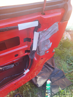

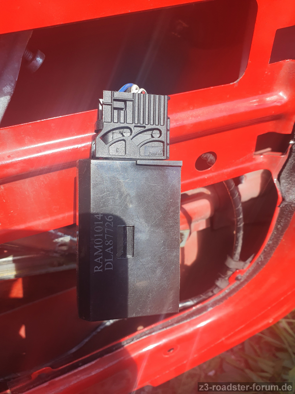

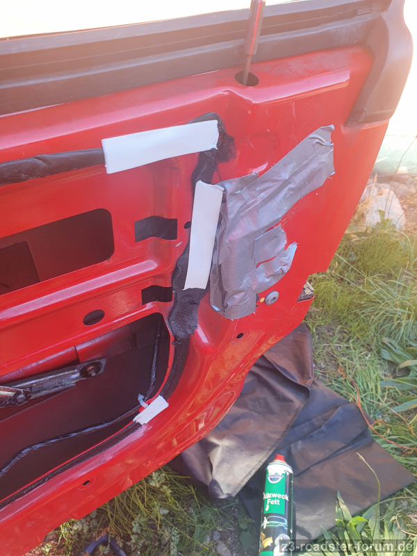

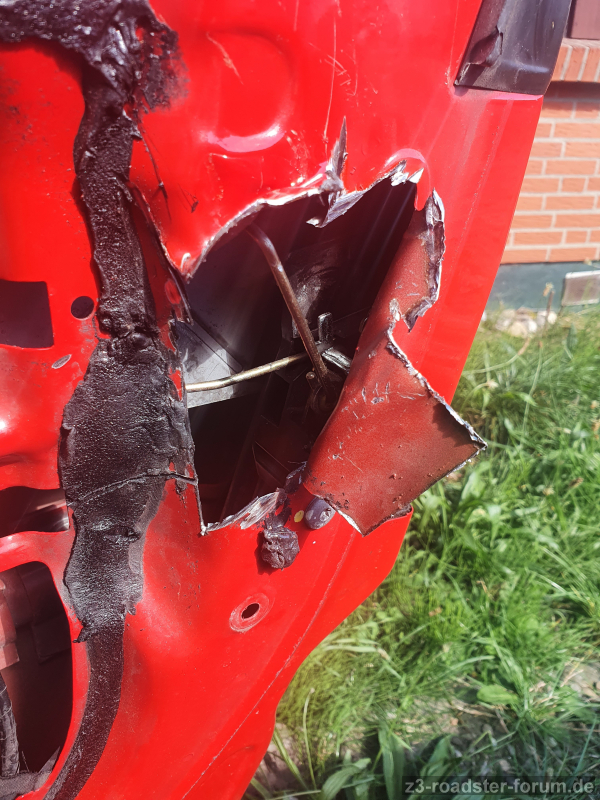

Beitragvon BerndOHIO » 02.09.2022 00:08
Hallo, der Stellmotor meiner Beifahrertür ärgerte mich seit Monaten. Mal öffnete er, mal nicht. Zuletzt wollte er nicht mehr öffnen. Ärgerlich, da meine Beifahrertür nur über ZV zu öffnen war. Da ich keine Lust auf Spiegelspiele hatte, fuhr ich zur Werkstatt meines Vertrauens und bekam einen Termin für 2 Tage zur Reparatur. Ich hatte den Eindruck, dass die keinerlei Ahnung vom System hatten. Sie wussten nicht einmal, dass die Türverkleidung auch bei verschlossener Tür zu entfernen ist.
Mir wurde erzählt, dass ich mit einem Bruch der Türverkleidung rechnen müsste.
Ich entschloß, die Reparatur selbst durchzuführen. Als erstes demontierte ich die Türverkleidung, nachdem ich eine Schraube unter der Abdeckung gelöst hatte. Von unten nach oben zog ich die "Pappe" aus den Nieten und zuletzt nur nach oben. Keine einzige Niete wurde zerstört.
Nun versuchte ich die Spiegelmethode aus youtube Videos/hier im Forum. Völlig ungeeignet, wenn man nicht einmal weiß, wo genau der Stellmotor sitzt. Mehrere Tage Bedenkzeit folgten. Dann der Entschluß: du öffnest das Blech über dem Stellmotor.
Vorsichtig mit einer kleinen Flex gearbeitet. Das Operatiosfeld musste mehrfach vergrößert werden. Schließlich kam der Stellmotor zum Vorschein und konnte ausgehebelt werden. Die Montage des neuen Stellmotors hätte ich unter Spiegeleinsatz nicht vorstellen können. Jetzt, unter direkter Sicht, war es Glück, dass es klappte. Elektrischer Test zeigte, dass alles wieder funktionierte. Bleche zurück gebogen, mit Panzertape abgeklebt und Pappe wieder drauf. Alles funktioniert!

Beitragvon OldsCool » 02.09.2022 06:58
Sowas hab ich echt noch nicht gesehen und ich musste es dreimal lesen... :enraged:
Respekt dass Du dich traust das auch noch zu posten :pssst: Bin gespannt wie lang es dauert bis die Tür von innen weggefault ist, bzw. das Wasser im Fußraum steht...
Der Tipp kommt zu spät, aber bevor man die Tür mit der Flex zerlegt, dann besser einfach das Fenster samt Führungen ausbauen, und dann das ganze Schloss mit Stellmotor rausholen. Das dauert bei Stellmotor-Ungeübten in der Regel weniger lang als die "Spiegelmethode".

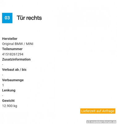

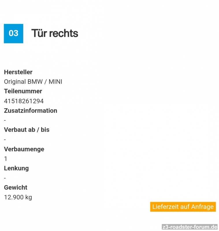

Beitragvon eisi » 02.09.2022 07:17
...und die rechte gibt es bei :bmw: seit Jahren nicht mehr.
