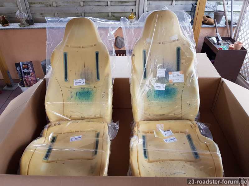

Beitragvon Mach2.8 » 26.09.2018 23:18
Das ist ein Problem mit den gängigen Bezeichnungen.
Er schreibt "M" Sitze, davon bin ich ausgegangen. Walnußbraun gibt es als "M" nicht, deshalb sollte es ein Sportsitz sein, korrekt.
Der Sportsitz ist im Polster-Unterbau aber schon sehr unterschiedlich zum "M" Sitz. Auf jeden Fall einfacher zu strippen und wieder zu beziehen.
Ein Foto von Sportsitzen hier: Nicht von mir, aber hier schon mal gepostet von einem Mitglied.
